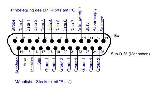

Trimarco je voie des video ya des personne qui arrive a la faire marche sens modification. .. c est sur c est pas le top qualité mais je pense pour débute c est b1... le probleme je ne se pas cabler lesnpin entre la parallele et arduino pouve vouz m explique avec une foto svp ... je ne suis pas un expert
dans la doc de ta carte, tu as les pins du port lpt en principe
vu de face sur la carte voila les pins du lpt

dans grbl, tu as un fichier où les pins arduin=>lpt sont indiquées
