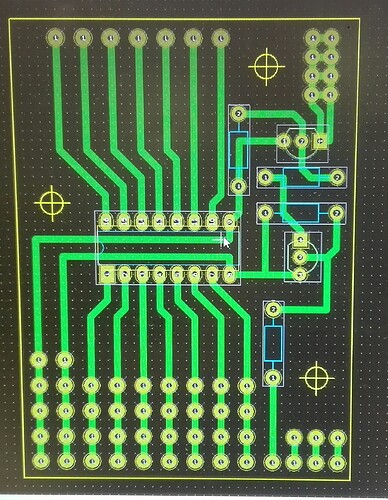

Arduino Uno Uhr mit LED Streifen flackert .
Hallo
Kann sich jemand mal den Code anschauen und ggf. optimieren
der Code ist nicht von mir.
Die Uhr funktioniert aber das Multiplexen flackert .
Gruß

Und warum fragst du nicht den Autor, der kennt seinen Sketch am Besten.
Damit alle den Sketch lesen können, solltest du den hier in Code-Tags posten.
Setze Deinen Code bitte in Codetags (</>-Button oben links im Forumseditor oder [code] davor und [/code] dahinter ohne *) direkt ins Forum.
delays haben in einem Multiplexer nichts verloren.
Gruß Tommy

Als erstes muss das multiplexen abgekoppelt werden.
z.B. in einen Timerinterrupt verlagern
Dann flackert nix mehr.
Auch scheinen mir die ganzen delays überflüssig.

@TO: Ca so viel Informationsgehalt hatte dein Post.
Ergo: Link wo das her ist,
Schaltplan.
Echtfoto wie du es zusammengebaut hast um unterschiede zu erkennen.
Zauberwort mit zwei tt würde wäre auch nett gewesen.

Ich sitze gerade noch im Hotelzimmer weil ich auf Schulung bin und kann keine Unterlagen Fotos oder Schaltpläne schicken weil die alle zu Hause sind
Also die Uhr besteht aus sieben 15 cm lang LED Streifen pro Segment diese werden vom uno über einen ULN angesteuert.
Die multiplexing Ausgänge steuern 4 Transistor Stufen an.
Du hast also 4 Stellen 7 Segmentanzeigen mit 15cm LED-Streifen (nehme an mit 12V) pro Segment.
Du steuerst den Minuspol mit ULN2003 an und die + Pole mit einem Transistorstufen.
Grüße Uwe

Die Transistoren sind BJT oder MOSFETS?
Ein Schaltplan wäre nützlicher.
Bc 547 und bc 327
Ich habe jetzt mal die Zeit von 5ms auf 2ms
Gestellt
Jetzt flackert nichts mehr.
Aber jetzt glimmen die sekmente die nicht
An sind etwas.
golo:
Aber jetzt glimmen die sekmente die nicht An sind etwas.
Du machst folgendes: Du schaltest zur nächsten Stelle und änderst dann die Segmente. Für eine kurze Zeit leuchtet da die alte Zahl bevor Du die neue geschrieben hast.
Du mußt die aktuelle Stelle abschalten, die Segmente der nächsten Stelle setzen und dann die nächste Stelle einschalten.

Ich bin heute in der Firma und habe mir die Uhr noch mal angesehen
Es glimmen aber auch die Sekmente die schon länger nicht eingeschaltet worden sind.
also bei einer Zeit von 06.15 glimmen z.b. bei der 1 alle abgeschalteten Sekmente.

Ich empfehle dir eine Grundrenovierung des Programms.
