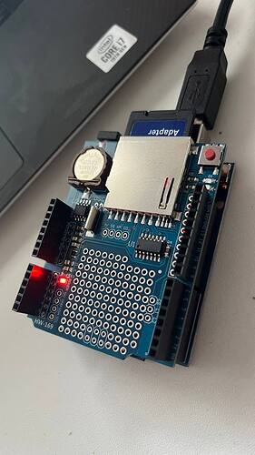

ich habe eben das XD-204 XD-05 Data Logger Shield Arduino Uno Erweiterung SD Karte RTC Real Time Clock ausprobiert und leider funktioniert keine der microSD Karten (mit SD Karten Adapter) die ich besitze mit meinem Arduino UNO.
Habe mich eigentlich strikt an die Anleitung gehalten:
  1. Format the SD card using FAT16/FAT32 files system using SD Formatter to prevent issues
  2. Insert your SD card into the SD card slot
  3. Mount the Keyes Data logging shield into your Arduino
  4. Download SD library and extract it to library folder in your Arduino directory
  5. Open Cardinfo sketch "SD > CardInfo"
  6. Change this line const int chipSelect = 4; to const int chipSelect = 10;
Dann kommt der Fehler
Initializing SD card...initialization failed. Things to check:
* is a card inserted?
* is your wiring correct?
* did you change the chipSelect pin to match your shield or module?
im seriellen Monitor. Ich habe es mit 4 verschiedenen Karten, alle FAT16 bzw FAT32 mit dem verlinkten SD formatter Tool (Downloads | SD Association) formatiert, immer mit ChipPin 10, aber auch mal mit 4 und 8 probiert (SD Karten von 32 MB bis 4 GB).
Es ist eine 3V Batterie eingelegt und das RTC Modul funktioniert auch. Ich habe den Shield direkt auf meinen Arduino UNO gesteckt, also kann es auch nicht an der Verkabelung oder Lötstellen liegen.
Ansonsten ist auch überhaupt nichts anderes angeschlossen an beide Boards. Nur eben der Arduino per USB an meinen PC.

probiere anderen adapter. by mir auch im Rechner funktionieren nicht alle mitgelieferte.
Ich kenne den Data Logger nicht, würde aber mal ausmessen, auf welchem Pin CS tatsächlich liegt.
Edit:
Lt. Doku muss der tatsächlich auf 10 liegen.
Es sei denn du hast den Jumper getrennt.

Bei dir könnte also ein Defekt vorliegen.
SD-Karte (eher unwahrscheinlich)
SD-Adapter
Data-Logger-Shield

Du kannst die Leiterbahn mit dem Ohmmeter verfolgen.
Wie sieht denn die Leiterbahnbrücke auf der Rückseite der Platine aus ?
Für Pin 10 muss CS verbunden sein.

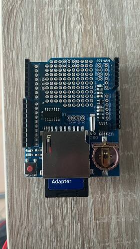

So sieht das Board aus:
Wenn ich mit dem Multimeter messe piepst es wenn ich CS und Pin 10 verbinde.
Wenn ich an den Kontakten des SD Karten Moduls messe piepst es an keinem Kontakt.
Aber zwischen diesem hier und Pin 10 zeigt es 800 auf dem Display.

Also;
1 = CS = SCS
2= MOSI
3 GND
4 VCC
5 CLK
6 nicht belegt kann aber auch zweiter GND sein
7 MISO
Wenn wirklich das so ist wie du gemessen hast das sollte dort VCC sein
Wurde ohne Karte gemessen?
Mit Karte kann nur Unsinn rauskommen :wink:

Also wenn ich ohne Karte messe passiert zwischen SD Karten Pin 1 und SD Shield Pin 10 nichts.
Muss es dafür auf dem Arduino stecken oder funktioniert es auch ohne?
Jetzt wird kompliziert :wink:
Habe Schematic für dein Logger gefunden
Muss nur noch den IC finden,
Es wurde ein Inverter statt Widerstände eingebaut die frage ist ob der lebt.
auf Pin 1 muss 3.3V sein wen das Shield drauf auf dem Ardu ist.
