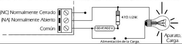

Tienes ruido, ruido y mas ruido, que se mete por todos lados.
La activación de los actuadores y electroválvulas en algun momento provocan que el Arduino se tilde/resetee.
Bien, es un tema de dificil solución a veces y en otras unos simples cambios mejoran notablemente los problemas.
Veamos cual es tu caso?
El código y el hardware me funcionó bien al haber conectado solo las electrovalvulas, pero si conecto la bomba que impulsa los pistones pues
Electroválvulas de que tipo DC o AC, si son DC tienes diodo en antiparalelo, como las comandas, RELE o MOSFET?
Si son AC, tienes Snubbers? Usas SSR (disparo por triac x cruce por cero)?
Los cables que comandan RELES o elementos de control tienen malla?
Motor, mismo tema. Contactor? SSR mono o trifásico?
Hay puesta a tierra
Tienes el arduino con caja metálica
Usas cilindro ferrite en el cable que alimenta el arduino o unfiltro RFI?
Ya ves que son muchas cosas a tener en cuenta.
Demasiadas cosas, es verdad jaja. No tengo el arduino en caja metálica, las electrovalvulas son AC controladas por software (con sus respectivos relés, claro está). Básicamente quiero controlar el movimiento con 3 sensores (y son dos pistones, de ahí que en el código pregunte por dos sensores). Los sensores estan cableados con par trenzado.
Bueno comienza a ver quien es el culpable. Si es el motor, las válvulas o ambos. Asi que prueba prender apagar a tontas y ver que pasa.. y luego concentras esfuerzos.
Si son AC, usa Snubbers o considera los SSR, los compras segun la potencia del motor/valvula.
Basicamente tu le envias la señal a la válvula o motor y el disparo se hace x cruce por cero minimizando las EM y toda perturbación posibles.

Bueno, he logrado solucionar el problema (bueno, casi, porque a veces se presentan fallas pero muy espontaneas, y bueno, solucionamos*, pues los procedimientos que hice fue siguiendo las instrucciones de Surbyte, quien me guió claramente y con detalle para solucionar los problemas paso a paso). Básicamente hice un par de cosas: Implementar el arreglo que se muestra en la imagen (que es un llamado filtro “apaga chispas”)
Además, utilice un cable 4x22 para el LCD controlado con I2C (con esto logro que casi nunca me salgan caracteres extraños). Aún se presenta el problema pero de manera muy esporádica. Aún falta ensayar una última instrucción: usar relés de estado sólido.
Ultimo post sobre el tema (eso espero). Finalmente dejé el sistema con unos relés de estado sólido (SSR), con esta modificación se vio reducido todo problema ocasional que sucedía. Adicionalmente se le puso tambíen el filtro "apagachispas". Recomendaciones: Si hay que leer valores de sensores (como en mi caso), es bueno no almacenar el valor en una variable (de ser necesario, pues se hace) sino mas bien utilizar la lectura en el momento que se requiera; así el valor siempre estará actualizado. Por otra parte, a lo que el LCD respecta, fue bastante útil el uso de la función "sprintf" para poder mostrar números de 1 y 2 cifras sin problema al pasar del uno al otro. Por último, para la lectura de los botones, se utilizó la función Bounce con su respectiva librería. garantizando que los valores que registran los botones estan siempre actualizados. Agradecimientos a Surbyte por todos los consejos y soluciones que me dio para los problemas presentados, los cuales fueron expuestos en este y en anteriores posts.
