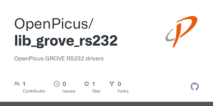

es tu passé là: https://github.com/OpenPicus/lib_grove_rs232
Oui, j’y suis passé … mais (manque de connaissance) je vois mal comment je peux l’adapter à l’IDE de Arduino…
Ou est-ce que je me fais des nœuds dans le cerveau?

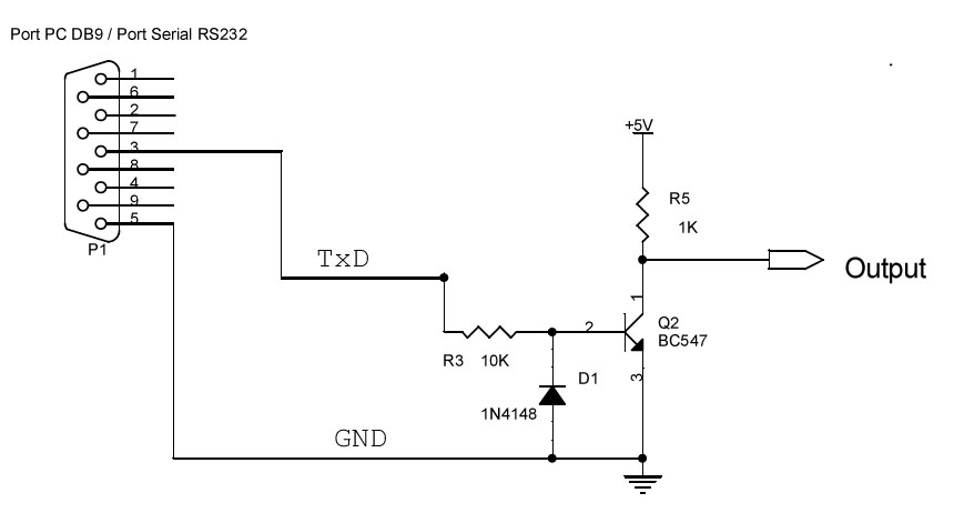

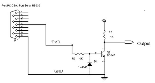

bonjour
pour faire une levee de doute su shield rs232 et si tu a qq compos basiques sous la main tu peux te faire un pseudo convertisseur RS232 —>TTL (TX seulement)
Je suis actuellement sur le bateau et justement pour éviter de faire des montages moi même je m'étais acheté le Grove RS232. Celui fait une conversion RS232 - TTL (si je ne me trempe pas). Voici le schéma: LINK
Merci pour ton schéma!
Par contre est-ce que tu n'aurais pas un exemple de code ou une librairie différente? (Avec lesquels je pourrais faire marcher mon entré RS232 sur mon Yùn)
