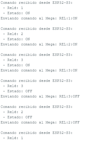

En primer lugar, gracias por tu ayuda @cdavisongmz. Llevo varios días tratando de solucionar el problema de la falta de comunicación en la placa ATmega2560 r3 wifi. He de decirte que no tengo apenas conocimientos de programación, pero me las he apañado para crear la interface grafica y el codigo de la pantalla (Todo un logro para mi!!!!). Pensé que la parte de arduino mega sería más fácil pero me estoy dando cabezazos contra una piedra.
He usado el siguiente código para la parte de esp8266:

        sprintf(commandToMega, "REL:%d:%s\n", command.relayNumber, command.state ? "ON" : "OFF");
        // Depuración en el monitor serie
        Serial.println("Comando recibido desde ESP32-S3:");
        Serial.print(" - Relé: ");
        Serial.println(command.relayNumber);
        Serial.print(" - Estado: ");
        Serial.println(command.state ? "ON" : "OFF");
        Serial.print("Enviando comando al Mega: ");
        Serial.println(commandToMega);

El resultado ha sido:
Hasta aquí todo correcto.

y el resultado:
He leído algunos post sobre el tema de arduino mega wifi y parece ser que no es nada sencillo implementar la comunicación serie entre arduino mega y esp8266. en alguno de ellos hablan de "flashear" el esp8266, pero no se si mis conocimientos se acercan siquiera a hacer eso. Ten en cuenta que me estoy ayudando de chatgpt para escribir los códigos.
agradezco cualquier consejo.....
El Serial1 del ESP8266 solo sirve para transmitir (solo se usa Tx) porque el pin Rx tiene otro uso y no se puede cambiar.
El 2560, de acuerdo a tu captura, está recibiendo lo que envía el 8266 por Serial, tal vez el puerto Serial1 no está conectado.
Te sugiero que los datos del 8266 los envíes por Serial (no envíes mensajes de depuración que de todos modos no puedes ver porque el puerto USB está conectado al 2560).
En resumen, en el código del 8266, elimina (o comenta) las líneas que actualmente usan Serial y cambia las que usan Serial1 a Serial y listo.
Muchas gracias @cdavisongmz y @MaximoEsfuerzo por vuestra ayuda. Eliminando la libreria String y las referencias a serial1 por fin he conseguido comunicación entre esp8266 y ATmega. Ahora me queda por "depurar" si se puede llamar así el código ya que si bien los relés encienden correctamente, a veces alguno se queda "atascado" y no apaga. Entiendo que puede ser ruido en la transmisión/código. Voy a tener que hablar seriamente con Chatgpt!!!! jajjaja. Ahora fuera bromas, os reitero el agradecimiento por vuestra inestimable aportación (¡¡Que bueno es el saber!!) que además me motiva para aprender más y no solo para finalizar este proyecto. Lo dicho: dos cracks.
