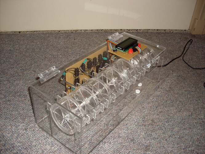

un altra idea intelligiente sarebbe quella di mettere delle scatoline di plexyglass con le scatole delle medicine in scatole diverse e far aprire le porticine alle scatoline con le medicine da prendere
Se si sceglie di usare RTC hardware il microcontroller non necessita di quarzo e basta l'oscillatore esterno, il quarzo invece è necessario per il soft RTC, ma c'è da tenere in conto l'errore, ma alla fine anche se ogni mese si imposta l'orario non penso sia un problema.
L'alimentazione dovrebbe essere a batteria per dare la possibilit√† di portarselo dietro e quindi anche le dimensioni devono essere piccole, il massimo sarebbe di fare due unit√†, quella fissa alimentata a tensione di rete e quella portatile a batteria. L'unita fissa eroga le pillole e quella portatile oltre a suonare serve per fornire le informazioni alla unita fissa, in questo modo pi√Ļ portatili possono essere realizzati, quindi uno per ogni persona.
L'unit√† portatile viene inizializzata con nome ecc e gli orari, quando questa unit√† viene inserita nella unita fissa questa eroga la pillola coretta, occhio che se qualcuno non ha preso la pillola dal vassoio ci possono essere pi√Ļ pillole creando confusione, quindi prima di erogare la pillola il vassoio si deve svuotare in automatico.
Ok fantascienza, ma tutte cose che si possono fare, complicate ma si possono fare.

non è complesso: bastano un paio di servi e una comunicazione i2c con la base, al posto della tastiera ps2 userei un chatpad x xbox360 (7 euro usato) che spara fuori i dati in seriale, è piccolo e compatto e retroilluminato!!!
:slight_smile:
Ok !!!
Grazie a tutti per le idee consigliate, che verranno tenute in considerazione nelle prossime release.
Ad esempio, tacitare solo il sonoro e poi solo dopo un certo tempo o alla pressione nuova del tasto, far scomparire il messaggio, è una buona idea, come allo stesso tempo, utilizzare una cassettiera in primis, aperta, con la numerazione delle medicine da assumere ed eventualmente crearne una comandata da un passopasso che mi permette di assumere la medicina corretta aprendo lo sportello giusto è altrettanto utile.
Mentre, per la gestione della memorizzazione delle medicine assunte e quelle mancate, occorre snellire prima il programma, poi, inserire una memory esterna dove archiviare il tutto e vedere se abbiamo ancora pin in/out disponibili per questo.
Fantascienza :astonished:, abbiamo creato così un distributore di medicine automatico !!!

In test la revisione 0.5 di ArduoMemoryReminderMedicine.
Sta funzionando alla grande !!!!
Operazioni eseguite dalla Rev. 0.1 alla 0.5 Qualche bug sull' RTC (al momento corretta con auto ADJ alle 23:59 di tutti i giorni) e sulla gestione degli allarmi con gli stessi orari, al momento viene visualizzato l'ultimo esaminato. Rimossa la libreria PS2keyboard, ed inseriti 3 pulsanti per la configurazione dei parametri Sistemati vari bug's relativi all'acquisizione dell'allarme Snellito sketch con incremento degli help per la comprensione in lingua inglese (circa 15Kbyte compilato) Semplificazione configurazione parametri.
Appena verificato il corretto funzionamento ed efficacia della Rev. 0.5, (onde evitare brutte figure) probabilmente posterò la versione che comprenderà: 2 pazienti 16 allarmi giornalieri per il paziente 1 con 16 led di segnalazione rosso delle medicine da assumere 16 allarmi giornalieri per il paziente 2 con 16 led di segnalazione giallo delle medicine da assumere oppure 32 allarmi giornalieri per il paziente con 32 led di segnalazione delle medicine da assumere
quindi gestione di 32 medicine in totale al giorno
Funzioni disponibili: -completa configurazione dei parametri da 3 pulsanti -lampeggio del led della medicina con memoria -segnalazione sonora dell' allarme gestito dalla libreria "tone" con speaker
Ho seguito il consiglio di utilizzare : - degli scompartimenti per le medicine (cassetti o bacheca) - dei led per segnalare da quale scompartimento prelevare la medicina - la memorizzazione delle medicine da prendere con segnalazione lampeggiante e fissa quando acquisite
Ho aggiunto : - la semplicità di programmazione e comprensione con l'utilizzo di soli 3 tasti (Enter/Up/Down) - la possibilità di personalizzare il suono di allarme (dall' IDE di Arduino) - parametri di default (prima installazione) - batteria tampone nel caso di mancanza di corrente - impostazione dell' ora/data - test audio e test led's all' avvio - auto tacitazione allarme se non acquisito - auto reset allarme dopo tempo di mancanza assunzione medicinale
Un saluto a tutti.
A presto. ;)
Giuseppe G.
