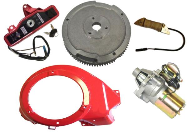

Muchas gracias por la demostracion de como prende el motor. Aqui como yo vivo en Texas el starter es el motor electrico que se usa para prender el motor de gasolina. Veo que para prender el motor se usa tirando de una cuerda. Aqui el problema seria de como tirar la cuerda??????. o tratar coseguir un kit para convertirlo a un starter de motor electrico.
Para tu consideracion adjunto link que vende el kit para convertirlo a electrico.
