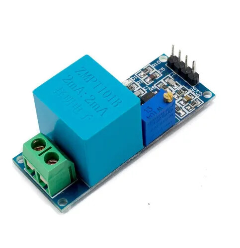

Sugerencia 1: 10 segundos pueden ser suficientes o no.
Por que no poner este sensor de Voltaje Corriente Alterna Ac 250v Zmpt101b
Ver Sensor
Entonces aquí si te aseguras que el generador entró en régimen y pones en marcha la bomba.
Sugerencia 2. Sacas agua y lo haces por 1 hora. Tiense un flujostato lo que me parece excelente. Pero tal vez llenes el tanque y no necesites seguir bombeando, entonces porque no agregas un medidor de nivel de tanque para detener la acción de la bomba si se cumpliera esta condición? Solo es una sutileza pero tu sistema esta bien implementado y seguramente la recibirás bien, porque suma o no hace falta por una razón que ahora no visualizo.

En cuanto a tu primera sugerencia, desconocía totalmente que existía tal dispositivo, pero el que he instalado realiza bien su función.
