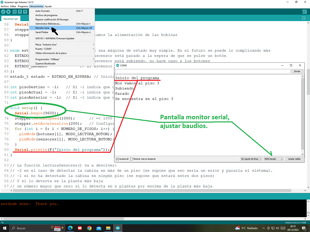

¿ Abres el monitor serie del IDE para ver los mensajes que te manda el código?.
Seria de ayuda tenerlos.
Te refieres a los mensajes que aparecen en la parte inferior de la pantalla del ordenador ?.
No dan mensajes de error.
No comprendo lo que me quieres indicar. Tengo que cambiar algo?
Tengo que hacer más pruebas, ahora funciona como al principio. No se lo que hará cuando se aprieten varios pulsadores a la vez.
Creo que era un interruptor fin de carrera con una de las terminales rotas por algún golpe, que marcaba el ascensor siempre en el mismo punto y no permitía que se volviera a mover. Al comprobar una por una todos las conexiones, pulsadores e interruptores con el tester, ha sido en la penúltima comprobación el interruptor final de carrera, aparentemente bien, daba error, lo he cambiado y parece que funciona.
No, me refiero a que "Pinches" en: "Herramientas" y "Monitor serie", se abrirá una pantalla:
Asi tendríamos todos información mas detallada que un simple:

Para tener una mejor idea de qué es lo que podría estar pasando, habría que hacer lo que propone @gonpezzi en el post #116. Conectar el Arduino y ver qué mensajes aparecen en el monitor serie. Estoy casi seguro que pondría:
Anomalía en los sensores de final de carrera
PARADA EMERGENCIA. Hay que reiniciar
Esto habría dado la pista de que uno de los finales de carrera estaba dando problemas.
