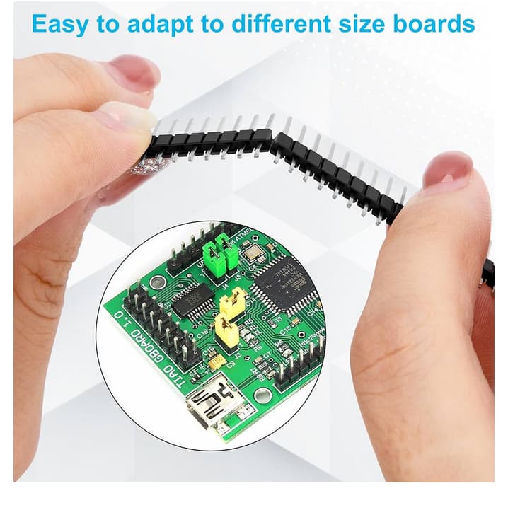

Pour la carte Arduino, si tu veux garder la même, tu peux l'enficher sur des barrettes de ce type
 ![Screenshot_20250531-084235~2](https://europe1.discourse-cdn.com/arduino/original/4X/1/4/0/14021599ae52cee69cb1fcd70040900d90c78020.jpeg)
Tu soude ces barrettes sur la carte proto, et tu enfiche la carte Arduino sur ces barrettes.

> [@jef59](#):
Ne pas oublier que l'une des barrettes de contacts est décalée d'un demi-pas et de fait ne peut pas entrer dans des trous au pas de 2.54.
Par contre tu peux très bien utiliser une carte de ce genre, monter tes modules/composants dessus et l'enficher sur ta UNO.
