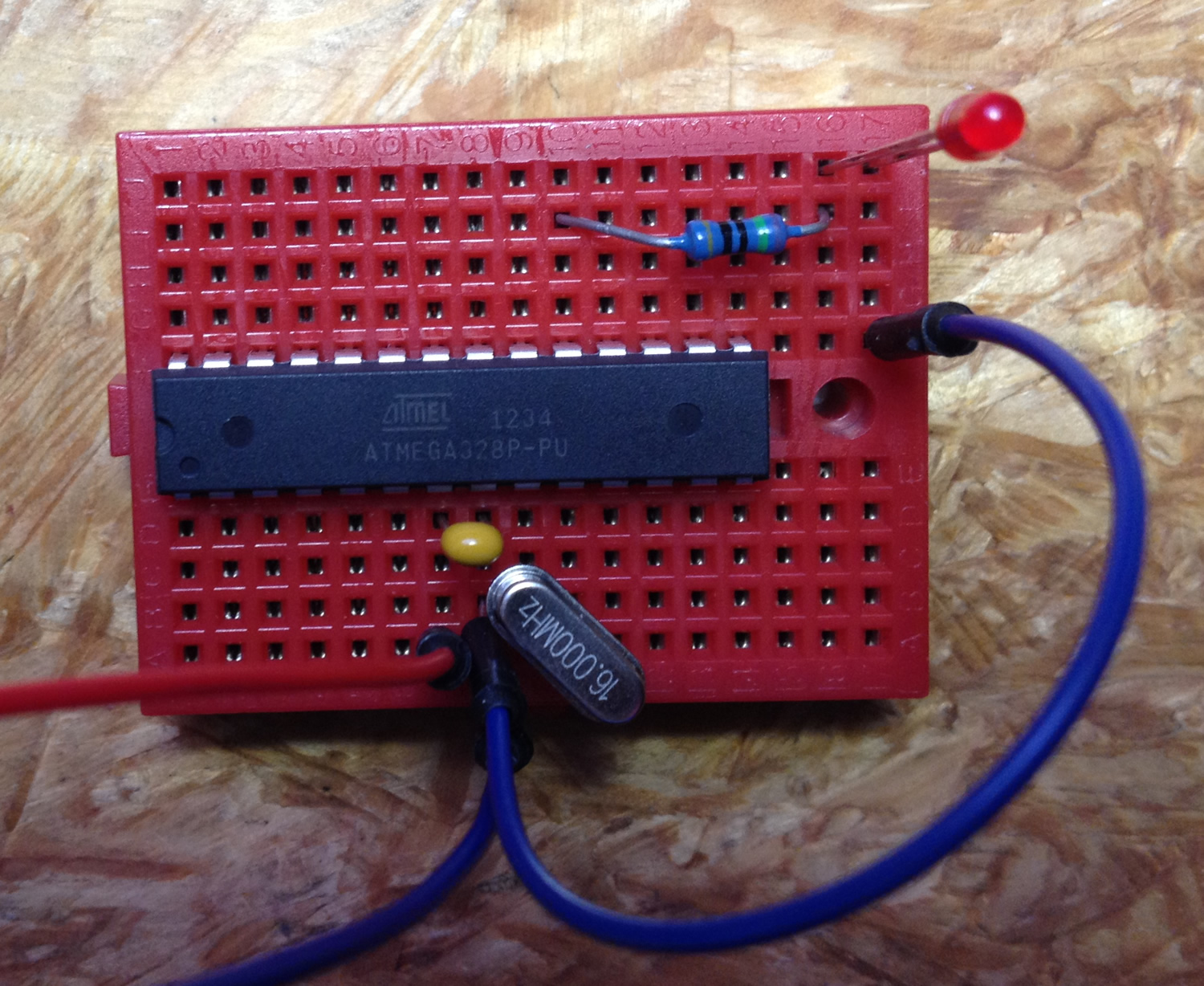

Hi Hallo an alle im Board :slight_smile:
Irgendetwas ist falsch gelaufen bei mir denke ich.
Ausgangsmaterial:
Arduino UNO+Atmega328P Pu
Steckboard
Atmega328P Pu+Quarz etc, so wie in Anleitung beschrieben.
Habe diese Anleitung abgearbeitet.
Soweit sogut, die StatusLED am Board leuchtet auch, dh das
Blink prog wurd richtig auf chip geschrieben.
Nur mit Der Arduino Software kann ich nichts mehr hochladen auf den neuen Chip
avrdude: stk_500 recv() Programmer not responding
Ports schon alle überprüft.
Heist das nun für mich das ich jedesmal dieselbe oben verlinkte Anleitung mit dem original Chip
durchführen muss wenn ich einen neuen Sketch aufspeieln möchte ?
Bitte falls jemand ein gute Howto(auf Deutsch) oä
hatt oder weis was ich grundlegendes falsch gemacht gebt bescheid,

Da man auf deinem verlinkten Beitrag kaum etwas erkennen kann, solltest du mal ein Foto deines Aufbaus posten.
Da können wir sehen, wo dein Fehler ist.
Hast du den Bootloader drauf ?

Verbunden wurde nur 6Pins:
UNO GND > Pin 8
UNO +5V > Pin 7
UNO 10 > Pin 1 Reset
Uno 11 > Pin 17 MOSI
Uno 12 > Pin 18 MISO
Uno 13 > Pin 19 SCK
und ich bekam auch keine fehlermeldungen beim überspielen und anzeigen
des Blink Sketches, der ja aktuell auf dem Chip abläuft.
Nur das ich eben mit meiner gewohnten Arduino Oberfläche via PC
Nichts mehr hochladen kann und er nicht Respondet ka warum.

du darfst nur bis Punkt 3 der Anleitung arbeiten, wenn du danach einen sketch mit Hochladen mit Programmer machst, wird der Bootloader wieder überschrieben.

nein, einfach nach der verlinkten Anleitung gehen, aber nur bis zum Punkt 3. Punkt 4 nicht mehr ausführen.
Und zusätzlich fehlen für einen vernünftigen Aufbau keramische Kondensatoren 100nF an den +5Volt Pins des Atmega328 sowie ein 10uF am Reset des Uno.
Insgesamt ist das eine sehr schlechte Beschreibung.

Damit du zukünftig auch "Aufbaufehler" vermeidest, solltest du deinen Atmega328 entsprechend nachfolgendem Bild auf dem Steckbrett monieren.
Das funktioniert sicher.
Diese Minimalbeschaltung ist zu minimal.
Es fehlen die 22nF Kondensatoren am Quarz gegen Masse, Die Spannungsversorgung an den anderen GND bzw 5V Pins, 0,1F an Aref gegen Masse und zwischen der 2. Versorgung, Pullupwiderstand an Reset.
Grüße Uwe
