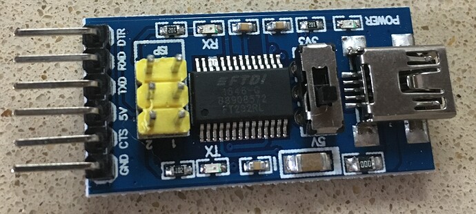

Ho acquistato un modulo usb con pin dtr perché volevo programmare il mio atmega senza dover ogni volta staccare l'atmega dallo zoccolo.
Questo atmega328 è collegato a un circuito che pilota alcuni relè, volevo sapere se è possibile programmare l'atmega tramite il modulo usb senza dover necessariamente staccare il chip.(e quindi programmarlo "direttamente sul circuito").

Certo, colleghi Gnd, tx , rx e il DTR al Reset dell'Atmega con un condensatore da 0.1µF

questo è il modulo:
https://it.aliexpress.com/item/1pc-Basic-Breakout-Board-For-FTDI-FT232RL-USB-to-Serial-IC-For-Arduino-3-3V-5V/32783695831.html?spm=2114.13010608.0.0.RFD9hk
... ok, Aliexpress, scordiamoci qualsiasi tipo di documentazione e schemi :confused:
Comunque, non c'è alcun regolatore a bordo, quindi ... dovrebbe sicuramente portare i +5V della USB sul pin +5V, da cui, come detto ... i limiti sono quelli della USB.

Finalmente il modulo è arrivato, ho controllato la sigla del chip ed è proprio un FT232RL
Non dovrei avere problemi giusto?
... lo puoi sapere solo collegandolo. ::slight_smile:
Guglielmo
Bernardo-96:
La sigla non è garanzia che l'ic è quello vero, infatti è un clone perché la stampigliatura non è quella degli FTDI originali.
Ecco un esempio di FTDI vero e un clone fake.
