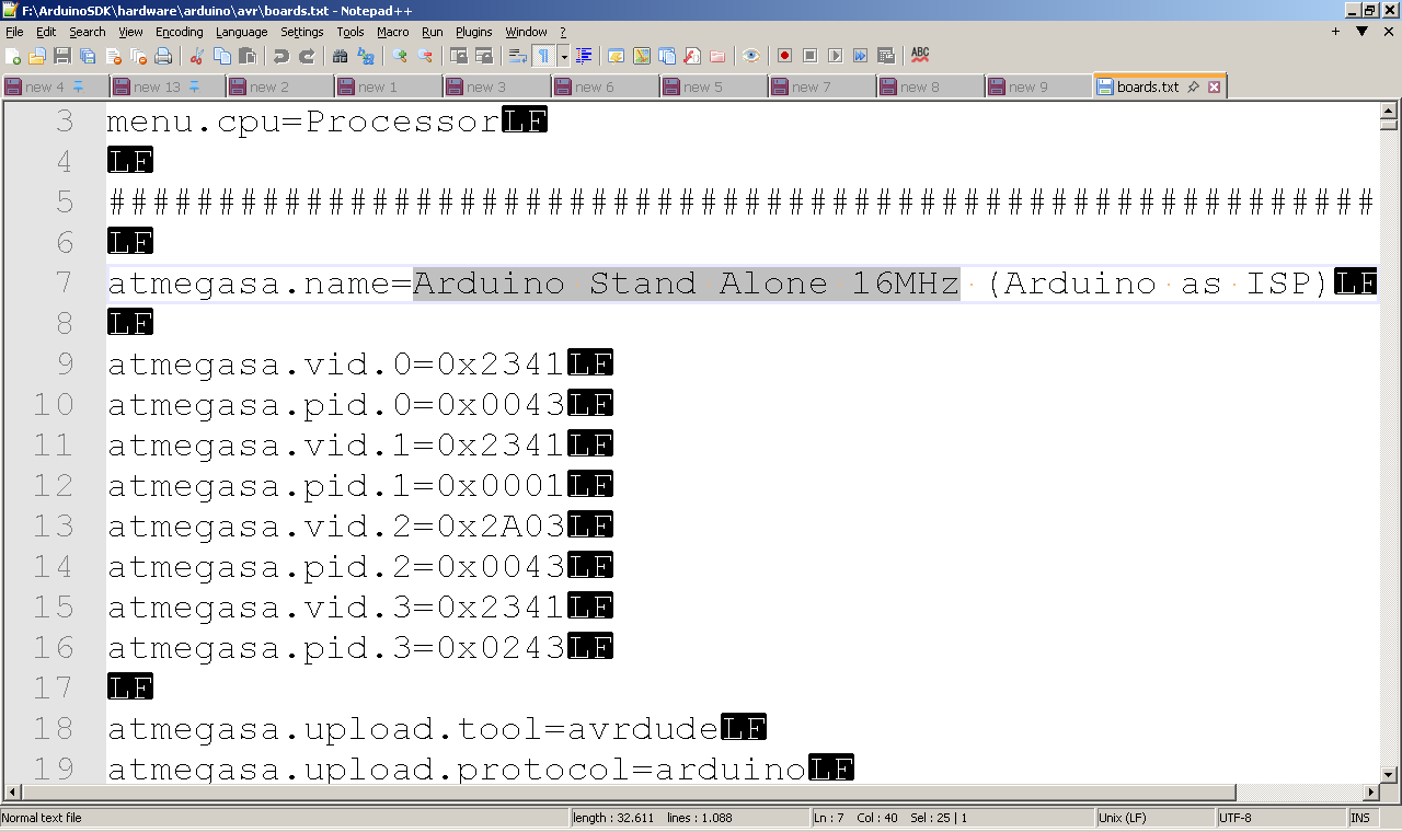

Les comento lo que me ha pasado al actualizar:
Por mucho tiempo he estado trabajando con la version 1.8.12 del IDE, empleando un programador externo (Arduino as ISP) y mi circuito bajo desarrollo (Arduino Stand Alone 16MHz) sin ningun inconveniente hasta ahora; como resolucion de año nuevo (sarcasmo aqui), decido actualizar empleando el "Boards Manager" y ahora desaparece del listado de Boards mi "Arduino Stand Alone 16MHz", por lo que no puedo programar mi circuito en desarrollo.
El archivo "boards.txt" sigue teniendo la definicion correspondiente a esta tarjeta, como se muestra en la imagen abajo:
Como ultimo recurso, actualice al IDE 1.8.19, sin resultados favorables.
Cualquier sugerencia sera bienvenida, gracias por adelantado.

La causa raiz del problema es que la actualizacion cambio las rutas ya conocidas por mi donde residian los archivos de interes, en este caso fue invaluable la ayuda de nuestro fiel amigo comandos del sistema: dir boards.txt /s /p y conseguí donde se alojan con esta ultima version:
Ahora ya todo vuelve a la normalidad y puedo continuar con mi proyecto:
