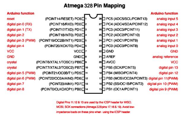

collega aref ad avcc, anche se no lo usi credo che arduino faccia lo stesso le inizializzazioni varie, e quindi puoi avere qualche problema.
Se il tutto è su breadboard fai un doppio controllo dei contatti, direi sopratutto del cristallo

allora una volta esportato va... ovviamente per capire come fare i collegamenti ho seguito...(vedi allegato)
quindi il ledPin, che nello sketch ho indicato sul pin 9, lo "vedo" sul pin 15 del micro.... infine, per fare test volevo chiedere come potevo fare a leggere la seriale mediante tx/rx (pin 2 e 3) del micro...
