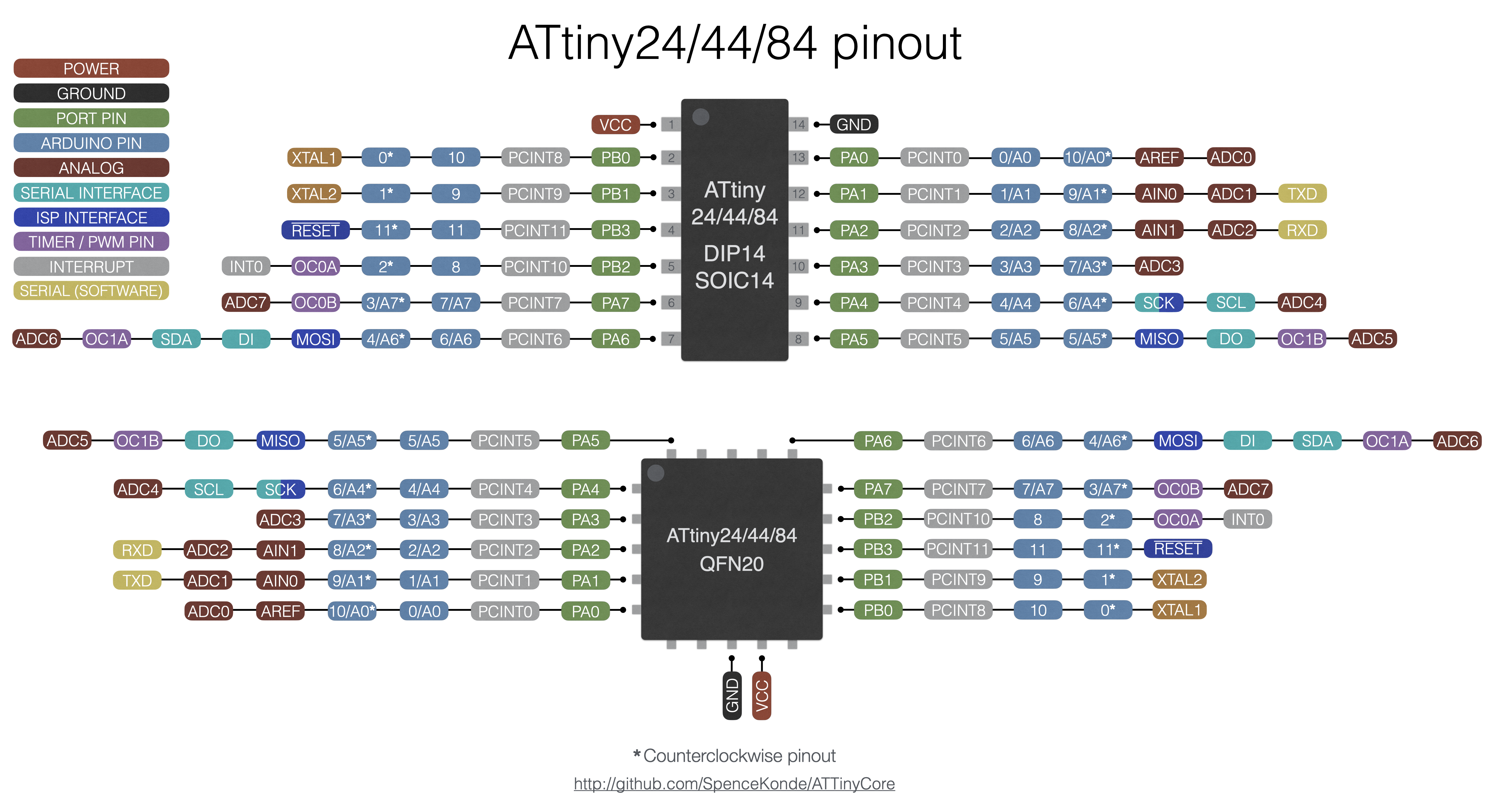

Ich möchte einen ATtiny84 via TTL bespielen, bekomme aber immer die Fehlermeldung
avrdude: stk500_getsync() attempt 1 of 10: not in sync: resp=0x00
Ich bin nach folgender Anleitung vorgegangen:
Das heißt, ich habe erstmal mit einem Arduino als ISP den Optiboot bootloader aufgespielt (hat funktioniert) und dann den Programmer entsprechend verkabelt:
RX => Pin12 (TX)
TX => Pin11 (RX)
Hier zur Sicherheit nochmal der Pinout des ATtiny.
Als Programmer verwende ich einen FT232 USB-TTL-Serial-Adapter von AZ-Delivery.
Anbei auch noch die ausgewählten Optionen des Boards:
"Programmer" ist an der Stelle egal, wenn ich das richtig verstanden habe.

Warum flashst du den Attiny nicht per ISP, wie auch den "Bootloader" ?
Der Attiny84 hat keine Hardware serielle, somit funktioniert dein Vorhaben nicht, so wie du es möchtest.

Ich sehe da keine GND Verbindung-
Hat er nicht eine USI, wie viele andere Tinys auch?
Ja, ok...die habe ich "übersehen".

@skee0r: Bist Du sicher, dass der Upload vom Bootloader funkioniert hat?
Ich habe das gerade nach Wolles Anleitung nachvollzogen (Option2 - DTR Variante) und das funktioniert einwandfrei.
Erst mit "Bootloader brennen" eben diesen auf den Attiy84 drauf bringen:
und anschließend "ganz normal" über den FTDI Adapter den Sketch hochgeladen:
Ich habe es jetzt doch zum Laufen bekommen.
Das Problem war dann schlußendlich ziemlich trivial:
Ich habe wohl nach Aufspielen des Bootloaders nochmal meinen Sketch per ISP übertragen und das führt dann dazu, dass die serielle Verbindung nicht mehr sauber funktioniert.
Wenn Du den Sketch per ISP überträgst, dann überschreibst Du den Bootloader wieder.
