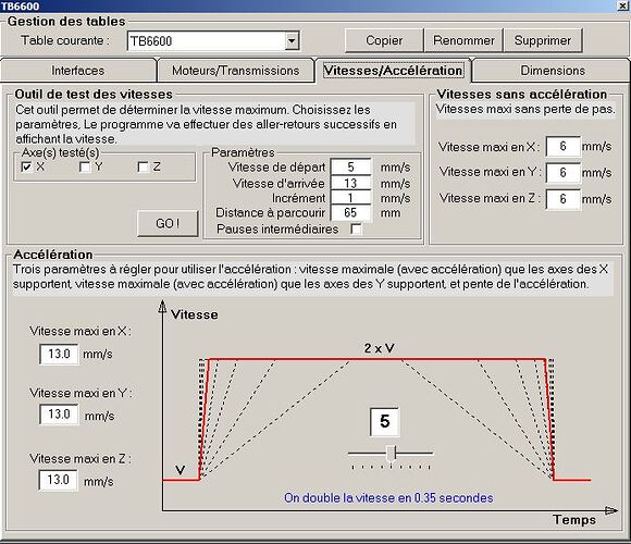

c’est bon j’ai trouvé, cela n’augmente pas la vitesse mais la diminue.
Ce que je voulais faire c’est pouvoir varier la vitesse jusqu’au décrochage comme sur des tests de vitesses sur une machine CNC comme sur la capture de ma machine.

Donc pour cela y a pas de solution, je ne peux pas faire tourner le pap aussi vite que sur ma machine
