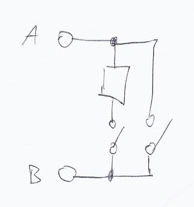

Bei einem Schalter mit 3 Positionen scheinen 2 Pins recht wenig zu sein, aber es ist nicht unmöglich.
Der könnte intern so verdrahtet sein:
Abzufragen ist der dann per Spannungsteiler am ADC-Pin.
Aber bevor wir jetzt unendlich weiterraten... Welcher Schalter ist es genau?
Model, Foto, Datenblatt?
