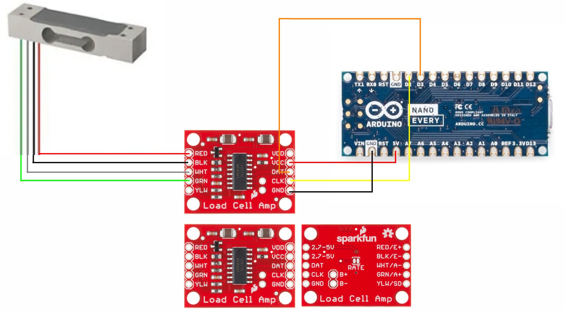

Hallo,
ich habe folgendes Problem: Beim belasten der Wägezelle ändert sich der Wert der Ausabe einfach nicht.
Aber erstmal zur Hardware:
  • Arduino Nano Every
  • Sparkfun HX711
  • Loadcell 50kg
    Ich habe schon mehrere Sketche versucht und jedes mal ändert sich der Wert der Ausgabe einfach nicht. Gefunden habe ich folgenden Sketch der auch mit den Sparkfun HX711 funktionieren sollte und auch mit den Nano Every kompatibel ist.

Da bekomme ich den Wert -1070,9lbs. Ob nun lbs oder kg ist ja erstmal egal. Die Anzeige sollte sich ja auch ändern auch wenn der Wert noch nicht kalibriert ist, oder?
Ich habe schon mehrmals die Anschlüsse geprüft die funktionieren alle. Ich habe auch die Loadcell an einen Labornetzteil getestet (5V, 500mA) und mit einen Multimeter ausgelesen, diese funktioniert und ändert den Wert bei Belastung. Der HX711 bekommt vom Arduino 4,6V und an der Loadcell kommen dann 4,2V an. Der Ausgabewert der am HX711 ankommt ändert sich auch bei Belastung. Daher gehe ich davon aus das es ein "Codeproblem" ist. Denn der mitgelieferte HX711, also nicht der Sparkfun, macht das gleiche Problem.
Irgendjemand eine Idee was ich noch machen könnte?
Ein Schaltplan, wie Du alles verkabelt hast, wäre sehr hilfreich bei der Fehlersuche.
Gruß Tommy

Habe ich schon probiert, selbes Problem wie schon beschrieben, leider.
VDD sets the digital logic voltage reference and should be connected to microcontroller supply voltage, or shorted to VCC.
