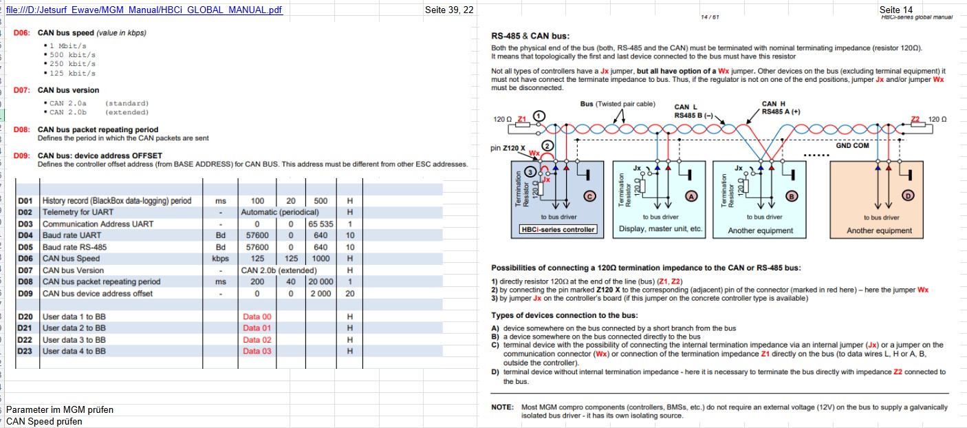

Ich habe einen ESC-Controller von MGM (Brushless Motor Regler).
Dieser hat 3 Schnittstellen, RS-485, RS-232 und CAN-BUS.
Ich möchte lediglich Werte auslesen (keine Werte senden) und die auf einem Display darstellen.
Bisher habe ich folgendes versucht:
Sparkfun RedBoard mit Sparkfun CAN-Bus Shield angehängt, beide Enden mit 120 Ohm versehen und versucht über die diversen Codes die CAN-Schnittstelle zu initiieren.

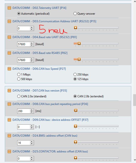

Baudrate stimmt laut dem ESC überein mit dem eingestellten Wert in Arduino 125E3. Ich habe auch mehrere Werte versucht, kein Erfolg.
Auch habe ich im ESC den CAN-Standard von 2.0A auf B gewechselt.
Es klappt nicht einmal die CAN-Schnittstelle zu initiieren.

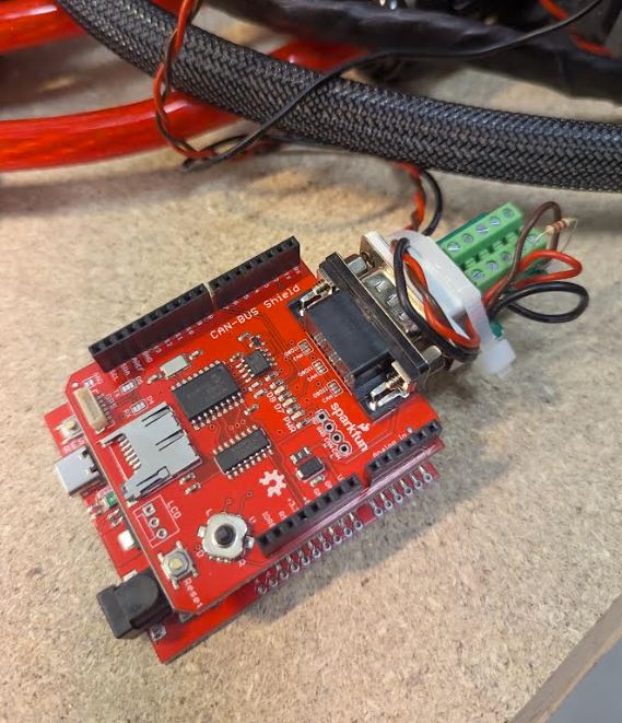

Bilder vom Aufbau posten.
Jede Verkabelung muss sichtbar sein.
Sollte am "CAN Bus Shield" ein Quartz drauf sein, muss auch dessen Beschriftung lesbar sein (weil häufiger Fehler, dass der am Shield aufgebrachte Quartz eine andere Frequenz hat als die 99% der Mustersketche).

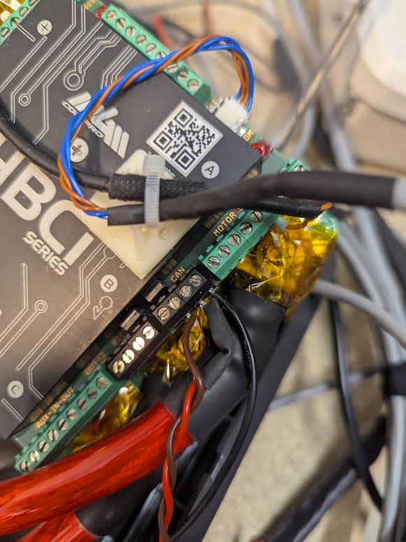

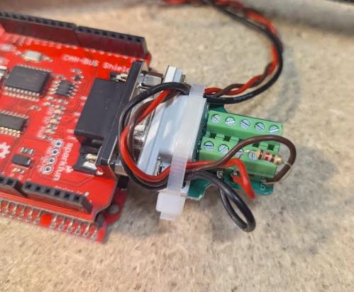

Hallo Zusammen
anbei die Bilder der Verkabelung und des Redboards mit dem aufgesteckten CAN-Bus Shield von Sparkfun.
Wie bereits geschrieben, nur verkabelt und diese zwei Skripte ausprobiert. Baudrate stimmt, siehe Screenshot
Widerstände a 120 Ohm vorhanden, gemessen an den Kabeln, je Durchgang und kreuz-gemessen je 40 Ohm. Gemessen wurde am ESC direkt und dann an den 4 Löchern beim Sparkfun Schriftzug. Hier sind die Pins eigentlich nach dem Sub D herausgeführt.

Spannend, das hatte ich auch gelesen....wegen dem erst Anpingen.
Der findet den Chip nicht!
Okay und warum ist dies so? Ist ja 1:1 aufgebaut nach dem Tutorial.
Kann das "tolle" Ding schon kaputt sein?
Weil irgendwas nicht passt.
Welche Shield-Version hast Du denn?
Es scheint da Unterschiede zu geben:
Oh das ist spannend. Das muss ich Morgen mal nachschauen. Habt ihr sonst noch Ideen wo ich prüfen kann?

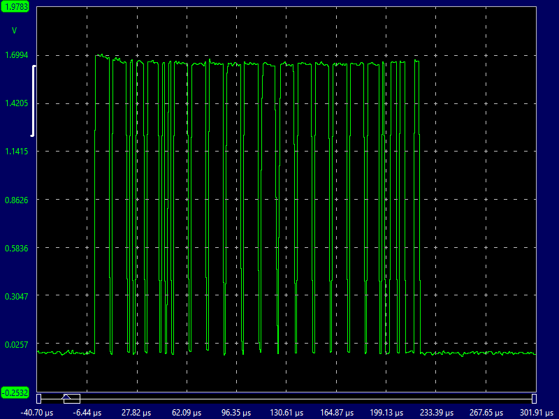

Mittlerweile auch die CAN / UART Schnittstelle ausgelesen:
Signale kommen welche raus aber das Shield will wohl nicht - warum auch immer.

Auf dem redboard müsste ein Schalter, beschriftet mit S2, sein. Auf was steht der? 3,3 oder 5V?
Steckt das Shield wirklich richtig drauf? Nicht, das da ein Pin neben der Buchse steckt...
Hast Du nen Kabelsatz, um das Shield mit Kabeln mit dem redboard zu verbinden?
Ich hab hier noch ne Idee:-)
in der mcp2515.c
ersetze mal bitte die 10 durch 100.
das mit dem Delay hatte ich schon von 10 zu 50 zu 100 uS.
Den Schalter habe ich nicht bedient, denke der sollte bei 3.3V Standard sein oder?
Soll ich den auf 5V switchen? Und erneut mit dem Delay versuchen?
Danke Euch, LG Fabian
5V!
Und das delay.
okay, mache ich gleich Heute Abend, sag im Anschluss Bescheid
@my_xy_projekt DANKE :slight_smile: das Delay und vor allem die 5V haben die CAN initiiert. Schon komisch, dass ich den Schalter nie und nimmer umgeschaltet hätte.

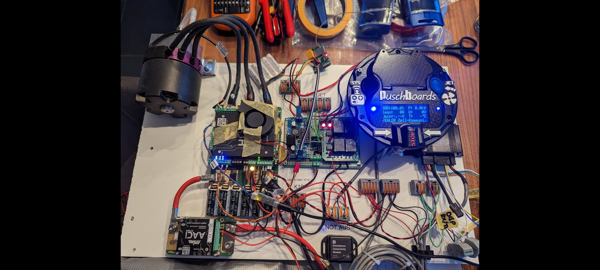

Anbei mal ein paar Bilder:

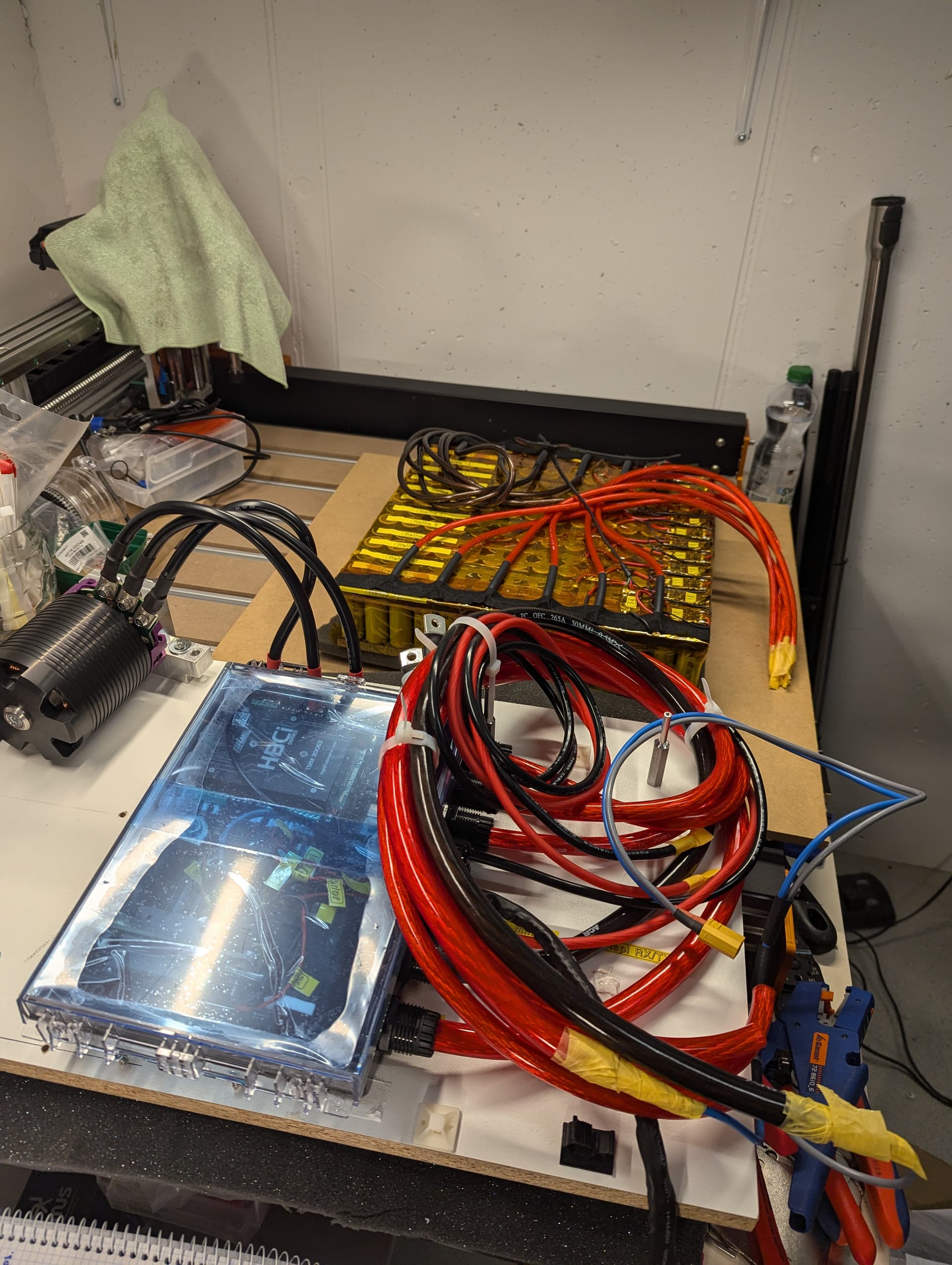

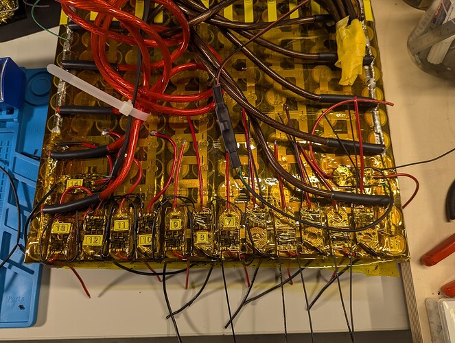

Elektronik, Motor, Regler, BMS, Sensoren, ...
Batterie, Batteriekasten mit 3D Druck-Teil (alles selber im CAD entwickelt, gebaut auch die Batterie):
Bisserl altes Chaos, bin gerade am Überarbeiten der Elektrik.
