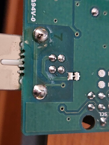

Credo sia un problema di hardware sulla porta USB....ho notato sul retro un alone chiaro attorno ai pin di saldatura della porta usb.
Domani faccio una foto.
Mah ... quello è il residuo del flussante della saldatura ... basta un po' d'alcol isopropilico per pulirlo.

Problema 1 : non riesco a mettere arduino 3r in modalità DFU ponticellando i 2 pin, ora ho trovato questa guida/modalità diversa........può funzionare ??
problema 2: flip non vede la scheda....domanda... flip la vede solo se messa in modalità DFU??
