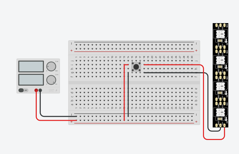

Bonjour,
Voilà je découvre l'électronique et je commence à tenter des montages afin de pouvoir réaliser des projets alliant électronique et impression 3d notamment.
Pour ce premier projet je n'utilise pas d'arduino pour autant j'en appel à votre savoir électronique ;).
Je voudrais notamment intégrer des bandes led dans certains de mes projets.
J'ai donc fait un montage simple avec une alimentation stabilisée et un bandeau led blanc en 5v et cela fonctionne.
Afin d'amener un côté pratique j'ai voulu utiliser un bouton capacitif TTP223 pour allumer et éteindre.
Mon problème est que en sorti de bouton je perds de la tension et de 5v je descends à 3.6V.
Y a-t-il moyen de ressortir en 5v ? Où est ce que j'ai manqué quelque chose sur l'utilisation de ces boutons.
Merci d'avance
Bonjour,
Selon la datasheet, le TTP223 ne peut fournir qu'un très faible courant en sortie (8 mA en sink et 4 mA en source).
Il te faut une interface pour commander ta bande de led, par exemple un mosfet.

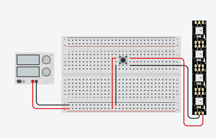

Bonjour,
Merci à tous pour vos réponses claires et rapides.

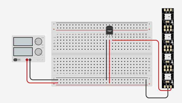

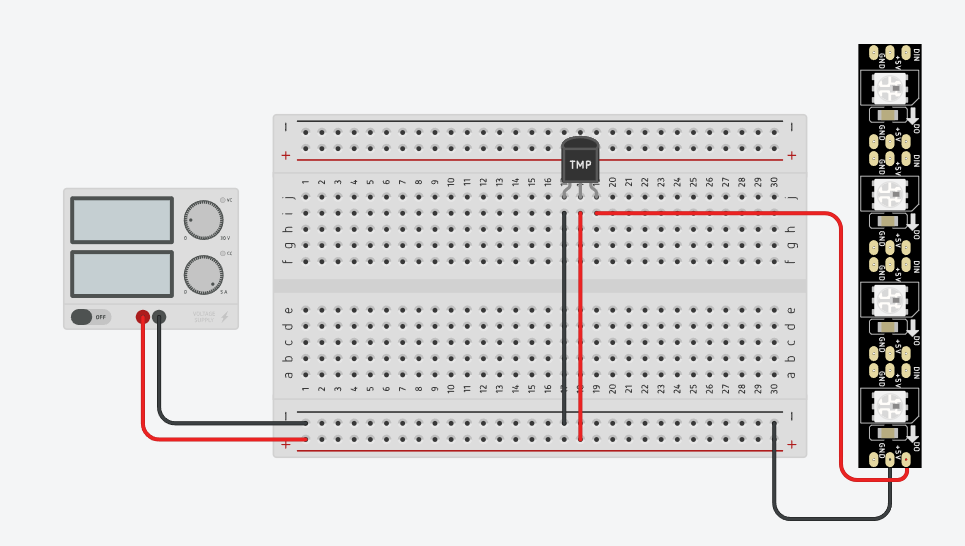

Voilà deux petits schéma car j'ai tester 2 types de boutons inductifs. Ne pas tenir compte du bouton poussoir et de la sonde de température je n'ai pas trouvé l'item sur le site donc je les ais remplacé pour le visuel du nombre de pattes.
Concernant le bandeau led voici la référence : bandeau led 5v
@kamill merci je n'ai pas le réflexe des fiches techniques j'y penserais à l'avenir :wink:
@jpbbricole il y a des caractéristiques spécifiques à respecter pour le modèle de relais ? Cela fonctionnerait avec du 5/12V en lieu et place du 240V c'est ça ?

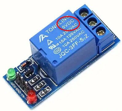

Oui, il te faut un 5V de ce genre:
Il ne doit pas avoir d'optocoupleur (ce qui est le cas du modèle ci-dessus), les modèles avec sont reconnaissables par la présence de ce petit IC:
Mais, c'est rare en version mono relais.
Concernant ta simulation, ça ne peut pas marcher, tu as utilisé des LED dites adressables, qui peuvent se traiter individuellement.
Elles on 3 bornes GND +5V et DIN, DIN qui est l'entrée des données et DO leur sortie et ceci, pour chaque LED.
Ces bandes ont un sens.
Donc, sans Arduino, pas de lumière :wink:
Les tiennes sont "vues" comme une LED normale, simple.

Merci pour les informations sur le relais je vais tâcher d'en trouver.
La présence d'un optocoupleur ne permettrait pas au module de fonctionner correctement ?
Pour le bandeau led je n'ai pas celui sur le schéma car sur le site ils ne proposent pas de bandeau led 5v non adressable. Celui que j'ai n'a que 2 bornes gnd et +5v.
Si ça fonctionnera aussi correctement avec un optocoupleur.
Je ne sais pas pourquoi @jpbbricole recommande qu'il n'y ai pas d'optocoupleur, peut être pour une question de consommation de la commande, mais les relais avec une commande avec optocoupleur consomment aussi très peu (de l'ordre du mA).

Bonjour kamill
Oui, c'est ça, en général la commande de relais via optocoupleur consomme plus qu'une commande sans, comme la source de courant n'est pas énorme
Oui, bien sûre, le problème pour un débutant, est le choix du mosfet, l'option relais est la solution, au départ, la plus facile à appliquer.

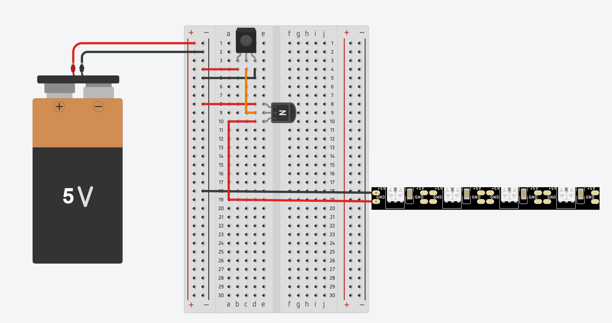

J'ai commencé à regarder des schémas de montage afin de comprendre le fonctionnement du mosfet. Cela correspond à un transistor npn ?
SI oui j'ai un 2n2222 dans mon kit de découverte donc je vais tacher de comprendre comment l'intégrer dans mon montage.
Je me garde l'option du relais mais il faut que j'en trouve et en achète un du coup ^^.
Je suis arrivé au montage suivant. Mais j'ai toujours cette baisse de tension ( et de luminosité ) au niveau du bandeau.
Est ce que la tension appliqué sur la base influe sur la tension en sortie de collecteur ?
Le cablage du transistor est incorrect (pas adapté à ce que tu veux faire).
Plus exactement en mode emetteur commun, le courant de base détermine le courant collecteur (suivant le gain).
  • Il faut une résistance pour limiter le courant base.
  • comme on ne connait toujours pas la consommation de ta bande led on ne peut pas dire si un 2N2222 est suffisant.
  • il y a une chute de tension de 0.6 ~ 0.8 V dans le transistor.

Si ton bandeau consomme 3A un 2N2222 est largement sous dimensionné.
3A ça commence à faire beaucoup, tu es sur de ta mesure?

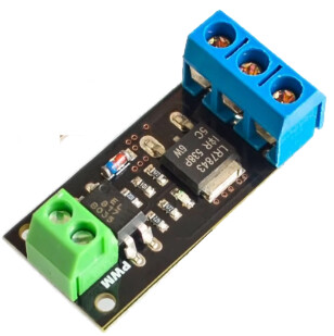

Utilise un module mosfet tout fait comme celui ci (LR7843):
