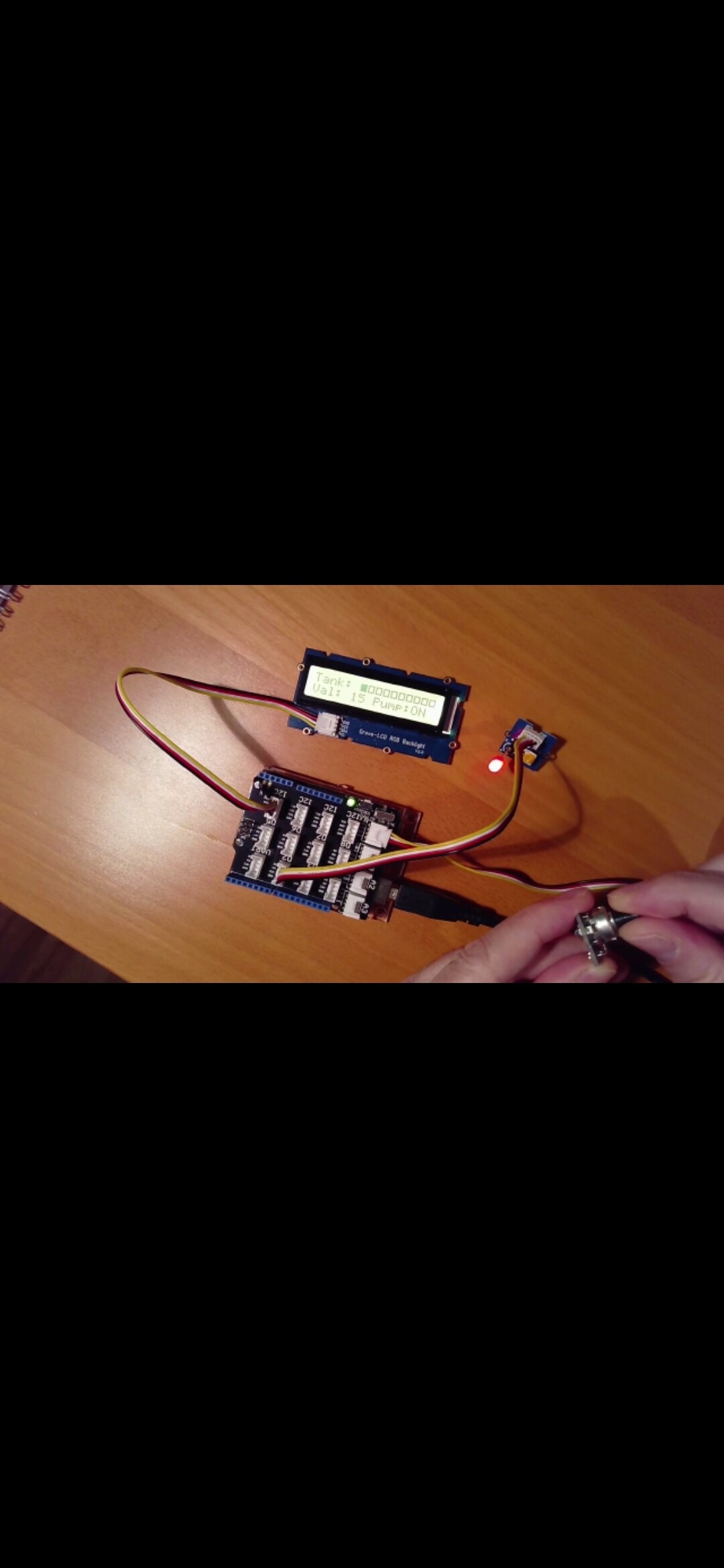

Ich würde gerne mit meinem arduino üben. Möchte über ein potentiometer eine RGB LCd Display eine Balken Anzeige machen. Wenn ich am Potentiometer drehe sollte der balken sich erhöhen.
Geräte.
Arduino UNO
RGB LCD back light groove
Potentiometer.
Hat wer einen TIpp

Poti auslesen. analogRead
Auf die gesamtbalkenbreite mappen. map

Wie ? Du hast das doch auf dem Foto schon gezeigt.

Hallo,
wenn grobe Darstellung reicht, kannst du das volle Kästchen auf die Displayzeile schreiben und wieder löschen. Musste eben so programmieren wie du es möchtest. Wenn es Pixelbreite fein aufgelöst sein soll, musst du dir eigene Zeichen erstellen, falls das mit dem Display möglich ist. Mehr Möglichkeiten hast du damit nicht.
Wie bekomme ich überhaupt die LCD balkenanzeige hin? Mit Befehle. Hättest ein code Beispiel?
0xDB ist ein "leeres" Kästchen
0xFF ist ein volles Kästchen
genau steht das aber im Datenblatt von deinem LCD was du jetzt mal ansehen solslt.
Je nach Lib machst anschließen einfach ein
lcd.write(0xDB);
oder
lcd.write(0xFF);
mit meiner Lib wäre es halt lcd.writeOld
wenn dir diese Zeichen nicht gefallen mach dir deine eigenen.
Beispiele findest du in der library im Beispiel "CustomCharacter"

Installiere Dir mit Hilfe des Bibliotheksverwalters die Bibliothek LcdBarGraphX, dort findest Du Beispiele.
Beachte die Hinweise in README.md.
