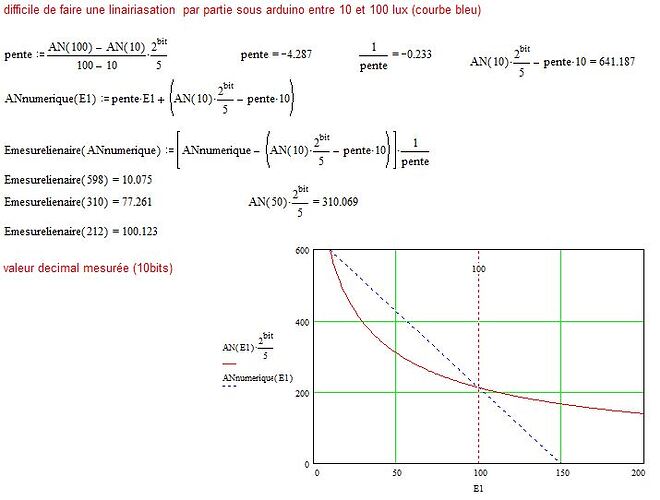

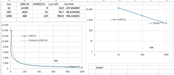

Et si on avait utilisé une LDR avec {ALPHA=-0.8582} donné dans ISIS ?
voir propriété text de ce composant
comment devrait evoluer le programme ?

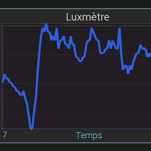

Si l’on désire être indépendant du PC, on peut le tracer sur l’écran du smartphone via le Bluetooth.
De même, si l’on désire être indépendant d’un smartphone, on pourrait utiliser le OLED d’un TTGO avec une batterie.

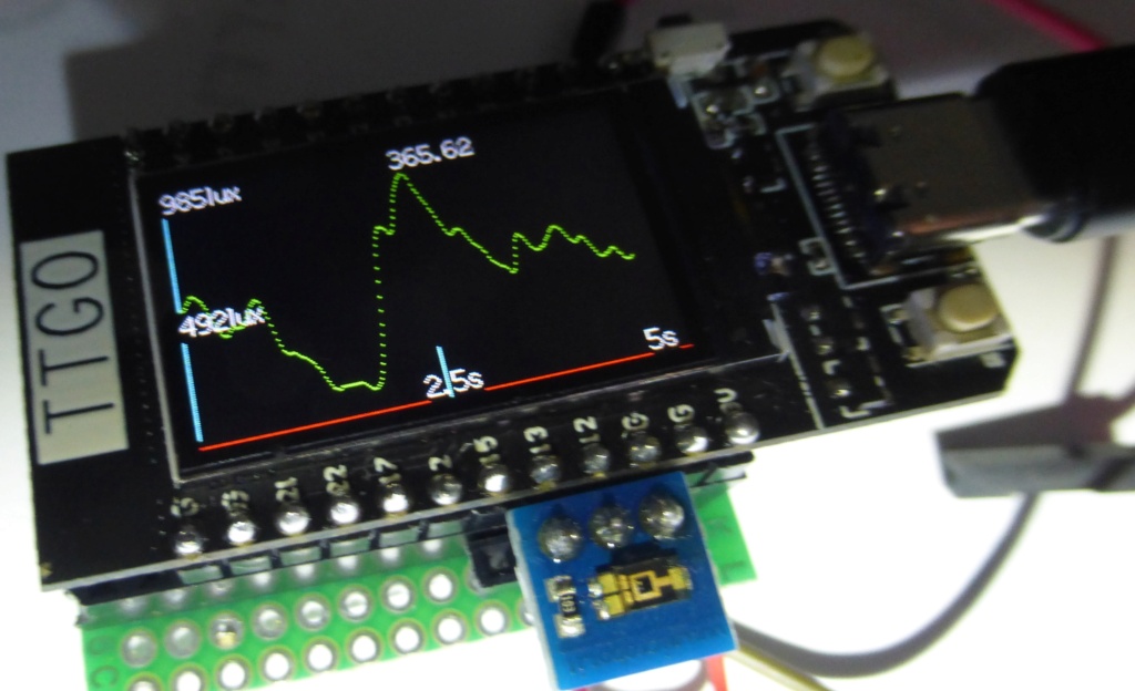

Bonjour,
Voici mon projet, qui avait pour but de faire un oscilloscope et un luxmètre avec un TTGO et un capteur TEMT6000.
Je me suis aidée des recherches que iutgeiisoissons et cicciobellobobo.
Donc voici le programme :

J’ai chercher au plus simple, donc voici ce que j’ai fait :
Je n’ai pas pu mettre la ligne rouge (l’axe X) en bas pour qu’il soit bien mis, pour faire un oscilloscope fonctionnel. Le zéro est bien en bas à gauche.
Nous avons mis en place l’utilisation de boutons pour afficher les LUX mais nous préférons le mettre directement en haut à gauche pour qu’on puisse avoir les valeurs à chaque instant.
Pas si facile de gérer l’écran et les lignes,
Voilà le code qui résout le problème de l’axe horizontal

pinMode(17,OUTPUT);
analogReadResolution(12);   //12 bits
 tft.setTextColor(TFT_WHITE,TFT_BLACK);   //https://wiki.microduinoinc.com/Tft.drawLine()
  tft.drawLine(0,130,0,0, TFT_CYAN);      //Ligne drawFastVLine( x,y, x1,Y1,  color) Verticale
  tft.drawLine(0,134,240,134,TFT_RED);   // ligne horizontale
  if (digitalRead(17)==1)   {digitalWrite(17,LOW);}  else {digitalWrite(17,1);} // Le temps du programme sans le delay est de 700 micro seconde.
for (i=0; i<240; i++)  { x++;
Lux=analogRead(13);
Lux=(Lux/4.16);   //Lux=(Lux*3,3*300)/(4095)=lux/4.16
lux1=(Lux/7.55);    //variable pour l'ecran,   7.55=985/135     le max ici c'est 985 LUX   pour 3.3V
tft.drawPixel(x,134-lux1,TFT_GREEN);
tft.setCursor(120, 0, 2);// (x,y,taille)
tft.print(Lux);tft.print("Lux");
delay(10);             //base de temps mais un routine d'interruption serait mieux
if(x>=239){                           //rafraichit tout l'ecran
  tft.fillScreen(TFT_BLACK);         //effacement de tout l'ecran
  tft.drawLine(0,134,240,134,TFT_RED);      // Ligne Horizontal
  tft.setCursor(110, 120, 2);// (x,y,taille)
  tft.print("2.5s");
  tft.setCursor(220, 120, 2);// (x,y,taille)
  tft.print("5s");
  tft.setCursor(0, 67, 2);// (x,y,taille)
  tft.print("492lux");
  tft.setCursor(0, 0, 2);// (x,y,taille)
  tft.print("985lux");
  tft.drawLine(120,134,120,110, TFT_CYAN);  //ligne curseur du milieu
  x=0;}
   }     //fin tracage

Et le graphe dans l’application :
Pour la suite, nous allons réaliser un programme qui permettra insérer les résultats directement dans un document.
Bonjour,
sur l’application “Luxmeter”
Le temps minimal est de 3 secondes et le maximum est de 120 secondes
Donc sur mon code j’ai du ajouter des variables pour que l’utilisateur puisse changer le temps de sur l’oscilloscope, le temps se fait incrémenter et désincrémenter avec les boutons déjà intégré par le TTGO, il peux aller de 0.25s à 10s.
Il y a 5 mode donc de 0.25s, après jusqu’à 2.50, après jusqu’à 5s, après jusqu’à 7.5s et pour finir 10s.
