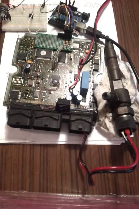

Mi sono fatto dare da un demolitore una centralina simile alla mia (diversa auto ma sostanzialmente stesso hardware).
Ho appena finito di modificare lo stampato bosch per togliere il controllo del driver iniezione al processore, accendere l'alimentatore della scheda e passare i piedini di controllo ad arduino con resistenza da 1k per limitare a 5mA, un lavoro abbastanza lungo e pipposo ahaha.
Adesso scrivero' un primo software elementare di test per iniziare a vedere come si comporta il driver e iniziare a sbattere la faccia su tutti i problemi che so gia che avro'...
Ho deciso di iniziare usando un'elettronica bosch in quanto e' gia sicuramente piu' che ottimizzata per lo scopo e ha anche un'interfaccia di diagnosi errore iniettori dentro al driver che scrivero' per arduino in modo da potermi avvalere dei controlli previsti da bosch per il mio banco prova.
Sotto una foto di quello che ho fatto fin'ora!
Ciao
Funziona!!
Ecco un video dimostrativo
:smiley:

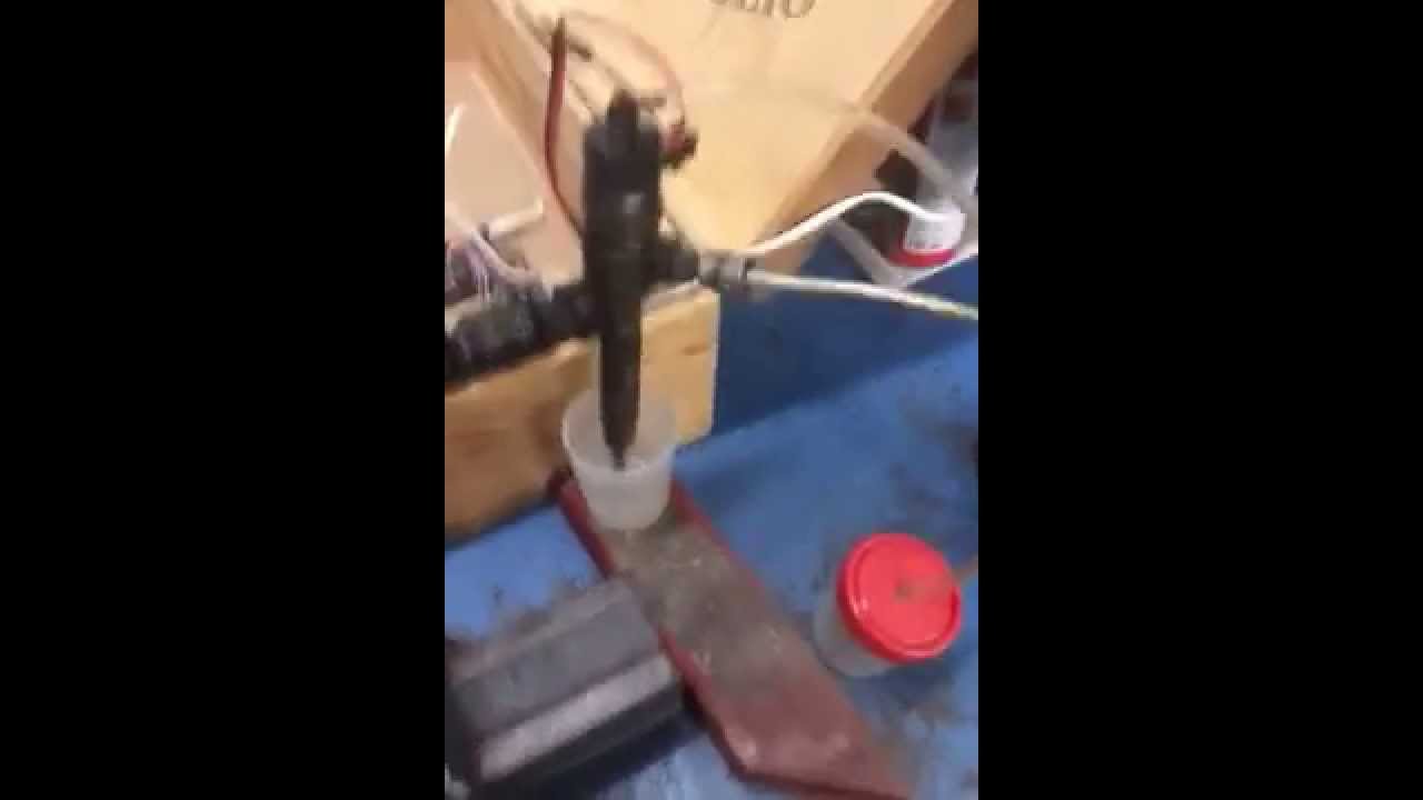

Nuovo step, iniettore che si apre correttamente e spruzza gasolio.
:wink:

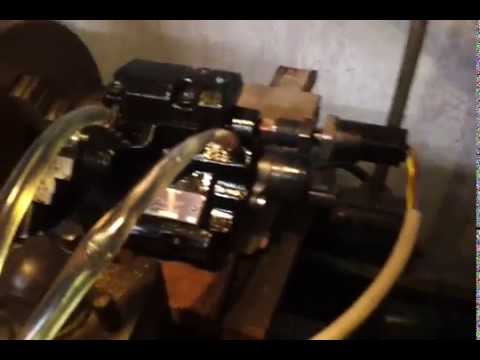

Ciao a tutti,
anche se molto piano vado avanti, mi hanno regalato una pompa bosch cp1 che pero' sfortunatamente si e' rivelata guasta, ho dovuto quindi revisionarmela prima di poterla usare per giocare, ho ancora dubbi sul solenoide di controllo flusso gasolio, ho gia fatto la schedina driver per pilotarlo e il software ma con scarsi risultati, suppongo sia guasto il solenoide...
In compenso funziona molto bene il primo esperimento per acquisire la pressione gasolio con un sensore bosch e il multimetro :slight_smile:
:slight_smile:

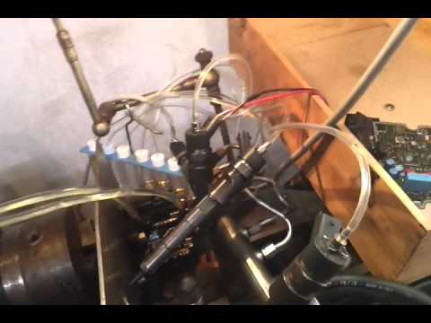

Ciao a tutti,
Continuo a tenervi aggiornati postando un nuovo video che riprende il primo vero prototipo di banco prova, come spiego nel video ora si tratta solo di automatizzare e raffinare i controlli a software per poter eseguire esattamente i test prescritti dal costruttore come su un normalissimo banco comprato (a caro prezzo :slight_smile: )
Ciao
