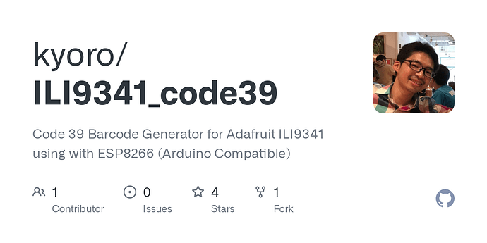

wie kann ich einen Barcode (Code 39) mit dem ESP32 auf einem ILI9341 Display darstellen (Code + Verkabelung)? Ich habe zwar einen Code gefunden, aber der ist für den ESP8266 vorgesehen.

Zeig mal, den kann man vermutlich auf ESP32 umschreiben.
Da gibt es viele verschiedene, ein Link zum verwendeten ist notwendig.
Hier ist der Code:
Das Display:
Ich sehe da nichts ESP8266 spezifisches.
Was ist dein Problem damit?
