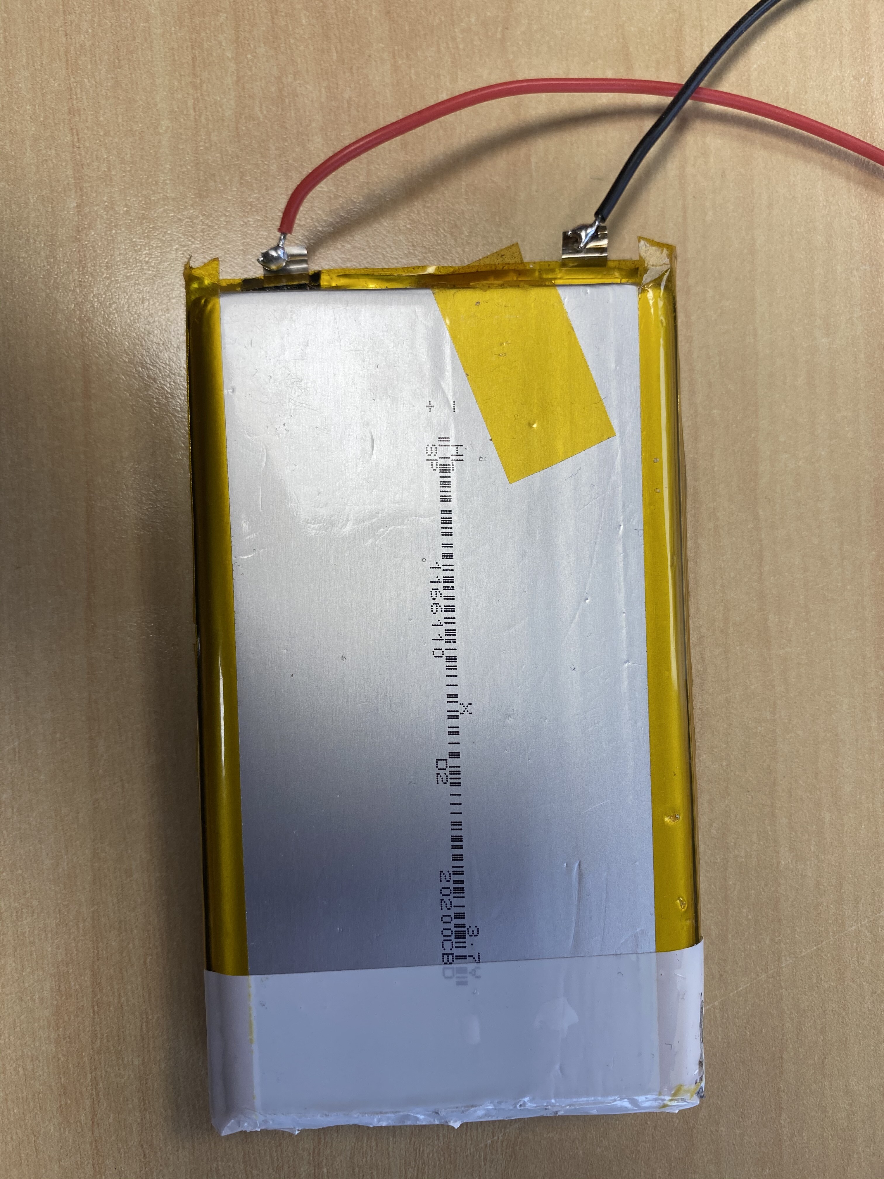

Bonjour à tous,
Je sais que de multiples sujets sur le batterie LIPO sont parus sur le forum toutefois, je ne trouve pas de réponse à mes questions.
Actuellement en cours de chargement d'un batterie Lipo 3.7 V - 10 000 mAh (même type de batterie que les batterie externe pour téléphone) avec un module de type TP4056. Je m'interroge sur les valeurs les tensions de batterie en milieu de charge. J'obtient presque 4 v pour une tension de la batterie de 3.7V.
Mes questions sont les suivantes :
  • Est ce normal ?
  • Y a t'il un risque ?
  • Le module TP4056 est il adapté pour un telle batterie ?
  • Comment pourrais je améliorer la sécurité de mon système ?
Voici une petite photo du proto de rechargement de base avec lequel je viendrais s'alimenter mon circuit :
La tension montera à 4.2V en fin de charge.
Le TP4056 débite 1A au maximum, donc la recharge d'une batterie de 10000mAH durera 10H.
Ce modèle de TP4056 possède toutes les sécurités nécessaires.
