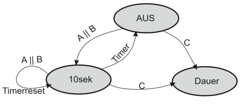

Ardu83:
Ich habe es schon mit if und while probiert und das funktioniert auch, nur funktionert der restliche Code dann nicht mehr so wie vorher.
Meine Empfehlung wäre eine Statemaschine, damit kannst du die verschiedenen Zustände besser abbilden.
So habe ich das jetzt verstanden:
Du hast 3 Zustände: Aus, 10sek Leuchten, Dauerlicht.
Mit Taste A oder B wechselst du in den Modus "10sek", nochmal drücken startet den Modus neu, wenn der Timer abgelaufen ist, gehts zurück nach "Aus".
Mit Taste C wechselst du in den Modus "Dauer". (Frage: Wie kommt man da wieder raus?)
Also Code könnte das so aussehen:
const byte Aus = 0;    //   Namen für die Stati
const byte ZehnSek = 1;
const byte Dauer = 2;
byte Status = Aus;  // Statusvariable für Statemachine

      if (TasteA || TasteB) Status = ZehnSek;
      if (TasteC )          Status = Dauer;
    case ZehnSek:
      static unsigned long Startzeit;  // Merker für die Startzeit
      static bool neuAufruf = true;    // zum initialisieren der Zeit
      if (neuAufruf) {                 // bei neuem Aufruf Startzeit merken
        Startzeit = millis();
        neuAufruf = false;
      digitalWrite(ledRot, HIGH); // LEDs an
      digitalWrite(ledGelb, HIGH);
      digitalWrite(ledGruen, HIGH);
      if (millis() - Startzeit > 10000) { // 10 Sek vorbei?
        Status = Aus;                   // dann Statuswechsel nach Aus
      if (TasteA || TasteB) neuAufruf = true;  // nochmal A oder B: Startzeit Reset
    case Dauer:
    default:
      Status = Aus;
  } // end Statemachine.
Vorteil: du kannst in jedem Status einzeln festlegen, wie auf welchen Input reagiert wird, und es wird auch bei vielen unterschiedlichen Stati nicht unübersichtlich.
Aber immer: Vorher genau überlegen und aufmalen, was genau passieren soll.

Du kannst das alles machen. Alle diese Optionen sind möglich, und viele andere auch.
Überleg dir, was du WILLST, zeichne die entsprechenden Pfeile in die Skizze der Statemachine ein, und beschrifte sie.
Dann baust du genau diese Bedingung(en) in den Code ein.

Du möchstest also dass nach 60 sek "Dauer" wieder verlassen wird.
Das ist ja das gleiche wie in "ZehnSek", nur eben länger.
Also vergleiche doch mal die Unterschiede.
Tip: in Dauer wird in jedem Durchlauf Startzeit2 neu gesetzt.

Wie soll denn die Differenz millis()-Startzeit2 jemals > 60000 werden, wenn Du sie in jedem Durchlauf mit Startzeit2=millis() wieder zu 0 setzt?
Ein guter Tip - aber wenn ich diesen Teil - Startzeit2=millis() - weglasse, dann funktioniert das einmal, und dann schaltet TasterC die LEDs nur ein, wenn ich denn Taster gedrückt halte.
Und nicht wie vorher für 60 Sekunden.
Du musst die Startzeit setzen, wenn Du in diesen Zustand wechselst. Also jeweils hier:
wird zu:
      if (TasteC )  { Startzeit2=millis(); Status = Dauer ; }
Oder, du machst das wie oben in ZehnSek:
        neuAufruf = false;
Du fügst einen Programmteil ein, der immer nur beim ersten Mal durchlaufen wird.
Das Setzen beim Druck auf tasteC hat den Nachteil, dass es dann überalle eingesetzt werden muss, wo TasteC gedrückt wird, und dass PRogrammteile, die zum State dauer gehören, plötzlich wo anders stehen.
Das ist dem Beispiel nicht wichtig, aber bei größeren Statemachines verliert man da schnell den Überblick.
Aber nicht vergessen, das Flag beim Verlassen des Zustands 'Dauer' wieder auf 'true' zu setzen :wink:
Wenn man schon eine State-Machine hat, kann man dafür auch einen Zwischenzustand definieren, dann kann man sich das Flag sparen:
   if (TasteC )          Status = IniDauer;
case Inidauer:
   Status = Dauer;
case Dauer:
Es gibt immer viele Wege die nach Rom führen .... :smiley: :smiley:
