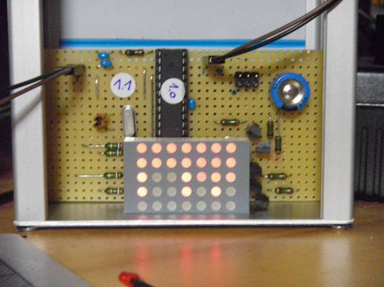

Aber 5000 loop()-Durchläufe pro Sekunde sind nun wirklich kein Hexenwerk. Mein aktuelles Gebastel, das immerhin eine 7x7-LED-Matrix ansteuert und div. Muster mit 32 Helligkeitsstufen produziert, kommt immerhin auf knapp 2000.
Gruß
Gregor
PS: Mein simpler 35 Bit-Zähler zählt mit knapp 19 kHz
