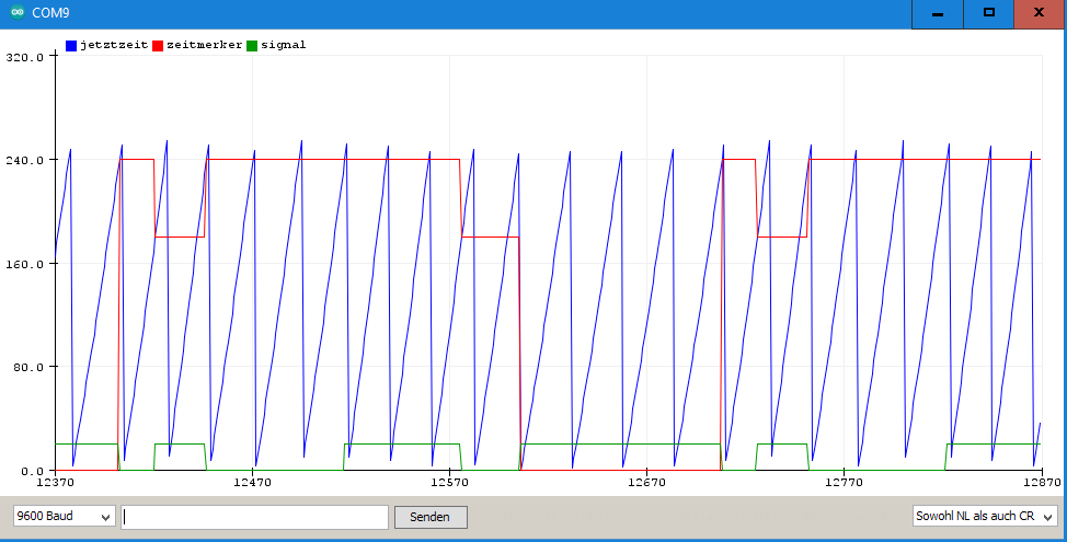

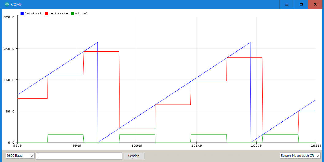

Schönen guten Tag!
Hier im Forum kursieren einige Methoden, wie man ein "blink without delay" hin bekommt, oder auch andere Wartezeiten.
Drei davon habe ich hier mal grafisch aufbereitet. Ok, das eigentliche malen, das macht der **Serielle Plotter** , der Arduino IDE.
Da das Problem mit uint32\_t schlecht darstellbar ist, wg. der 49 Tage Wartezeit, habe ich es auf byte runtergebrochen. Darum auch die Casts, um wirklich in dem Zahlenbereich zu bleiben. Bei unsigned long sind die Casts nicht nötig.
Wie auch immer, ob uint8\_t oder uint32\_t, das Problembild ist im Grunde gleich.
Was sehen wir in den Diagrammen?
In der blauen Kurve sehen wir die langsam ansteigende Zeit. Beim Überlauf gehts wieder mit Null los.
Die rote Treppenstufe zeigt die gemerkte Zeit. An jeder Flanke beginnt ein neues Zeit Intervall.
Die kleine grüne Rechteckkurve(?) zeigt unseren Aktor. Z.B. eine blinkende LED oder die Anforderung für unsere 27KW Klimaanlage. Und genau diese fette Klimaanlage verträgt keine Hakler an der Stelle. Wir(nur ich?) wollen da ein sauberes, symmetrisches, von Überläufen unbeeindrucktes, Rechteck sehen.
Resultat der Geschichte:
Drei Verfahren getestet, nur eins davon kommt unbeeindruckt durch den Überlauf.
Die Modulo Methode:
```cpp
if(not (jetztzeit % interval))
 ![image](https://europe1.discourse-cdn.com/arduino/original/4X/4/6/1/4617c615d3df7f2a8fa581b3943ed100385803ed.png)
Die Methode mit Addition:
```cpp
if(jetztzeit > byte(zeitmerker + interval))
 ![image](https://europe1.discourse-cdn.com/arduino/original/4X/b/4/4/b4473573ddd1a044069c4fe25baac6d5ac529b9a.png)
Die einzig richtige Methode:
```cpp
if(byte(jetztzeit - zeitmerker) >= interval)
 ![image](https://europe1.discourse-cdn.com/arduino/original/4X/6/5/e/65e8d62c4f4bcd2d107aa01f3aa51aeefffa8cb4.png)

Die "richtige" Methode:
Genau dann, wenn der Überlauf des Zeitgebers uns einen Streich spielen möchte, wird dieser durch den Unterlauf bei der Subtraktion kompensiert.
Also: Unterlauf neutralisiert Überlauf!
Das fehlt bei der "Addition" Methode:
Egal wie man es anstellt, mit einem Überlauf bei der Addition, kann man nicht den Überlauf des Zeitgebers kompensieren.
Vom Rechen- bzw. Speicheraufwand sind beide Methoden gleichwertig.
Da fällt die "Modulo" Variante aus dem Rahmen:
Diese spart eine Variable ein. Benötigt an der Stelle also weniger Speicher.
Zur Strafe unterliegt sie starken Einschränkungen.
1. Wenn es nicht wirklich alle 1 ms an die Reihe kommt, können Intervall Enden übersehen werden.
2. Die Intervallzeiten müssen Zweierpotenzen sein, damit die Ausgabe im Überlauf symmetrisch wird/bleibt.
Ganz nebenbei, gehört Modulo zu den Divisionen, welche die teuersten Rechenoperationen auf den kleinen AVR sind.

> [@combie](#):
> Ganz schlimm wird es dann auch noch auf einem z.B. 3,3V Pro Mini.
> Da fällt sowieso fast jede 2te ms unter den Tisch. Dann ist das Versagen der Modulo Methode quasi unausweichlich.
So, jetzt habe ich auch endlich mal die Zeit gefunden, den Beweis dafür anzutreten.
Einzige Änderung im Programm:
```arduino
// jetztzeit++; // ersetzt
jetztzeit = millis(); // mit den unteren 8 Bit des echten Millis Wertes.
Das geänderte Programm, mit den echten millis() auf einem 8MHZ Pro Mini
 ![image](https://europe1.discourse-cdn.com/arduino/original/4X/5/e/5/5e55356dd6dcb340972bacc394e8ad7d589b815c.png)
Das geänderte Programm, mit den echten millis() auf einem 16MHZ UNO
 ![image](https://europe1.discourse-cdn.com/arduino/original/4X/3/9/2/392c47bd8fc646e3f7268c75961fc437e4a078a2.png)
Die "wahrhaftige" Methode liefert auf beiden gute Ergebnisse. VIEL symmetrischere.
Dagegen ist die "Modulo" Methode eher ein Zufallsgenerator
