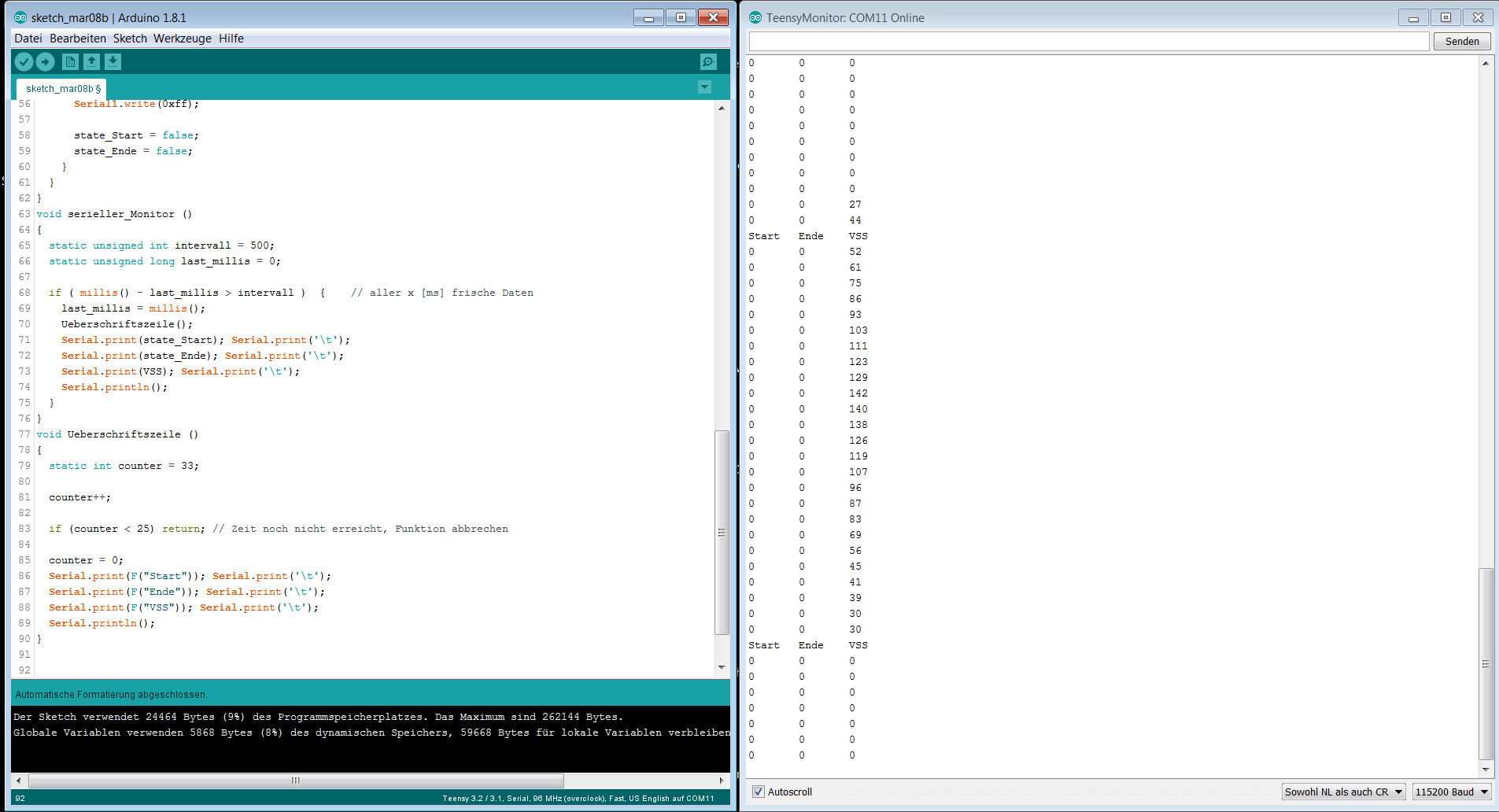

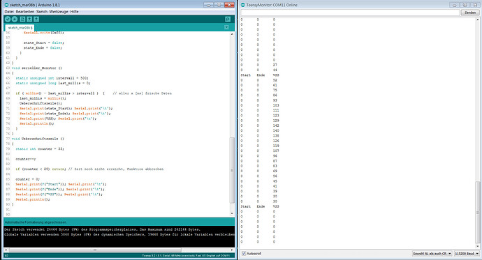

Hallo,
kann ich mir nicht so ganz vorstellen. Da helfen nur Debugausgaben über die serielle.
Mehr wie eine zyklische Debugausgabe kann ich dir da nicht in die Hand geben.
Notfalls müssen noch mitten im Code Debugausgaben rein.
In der loop rufste nur die Funktion serieller_Monitor auf.
void serieller_Monitor ()
static unsigned int intervall = 500;
static unsigned long last_millis = 0;
if ( millis() - last_millis > intervall ) { // aller x [ms] frische Daten
last_millis = millis();
Ueberschriftszeile();
Serial.print(state_Start); Serial.print('\t');
Serial.print(state_Ende); Serial.print('\t');
Serial.print(VSS); Serial.print('\t');
Serial.println();
void Ueberschriftszeile ()
static int counter = 33;
counter++;
if (counter<25) return; // Zeit noch nicht erreicht, Funktion abbrechen
counter = 0;
Serial.print(F("Start")); Serial.print('\t');
Serial.print(F("Ende")); Serial.print('\t');
Serial.print(F("VSS")); Serial.print('\t');
Serial.println();
Ich bin da leider nicht so fit in sachen Arduino, hab jetzt mal den Code eingefügt und bekom im Serialmonitor nur 0 angezeigt, geschwindigkeit ist da, der rest nicht,
Hallo,
weil du beim Startzeit sperren auf true prüfst und nicht auf false?
bool 0 ... steht für false
bool 1 ... steht für true
ja tatsächlich hab ich die falsche abrage drin gehabt, zeit kommt rein und wird angezeigt, aber das reseten sobald er unter 100 ist funktioniert noch nicht

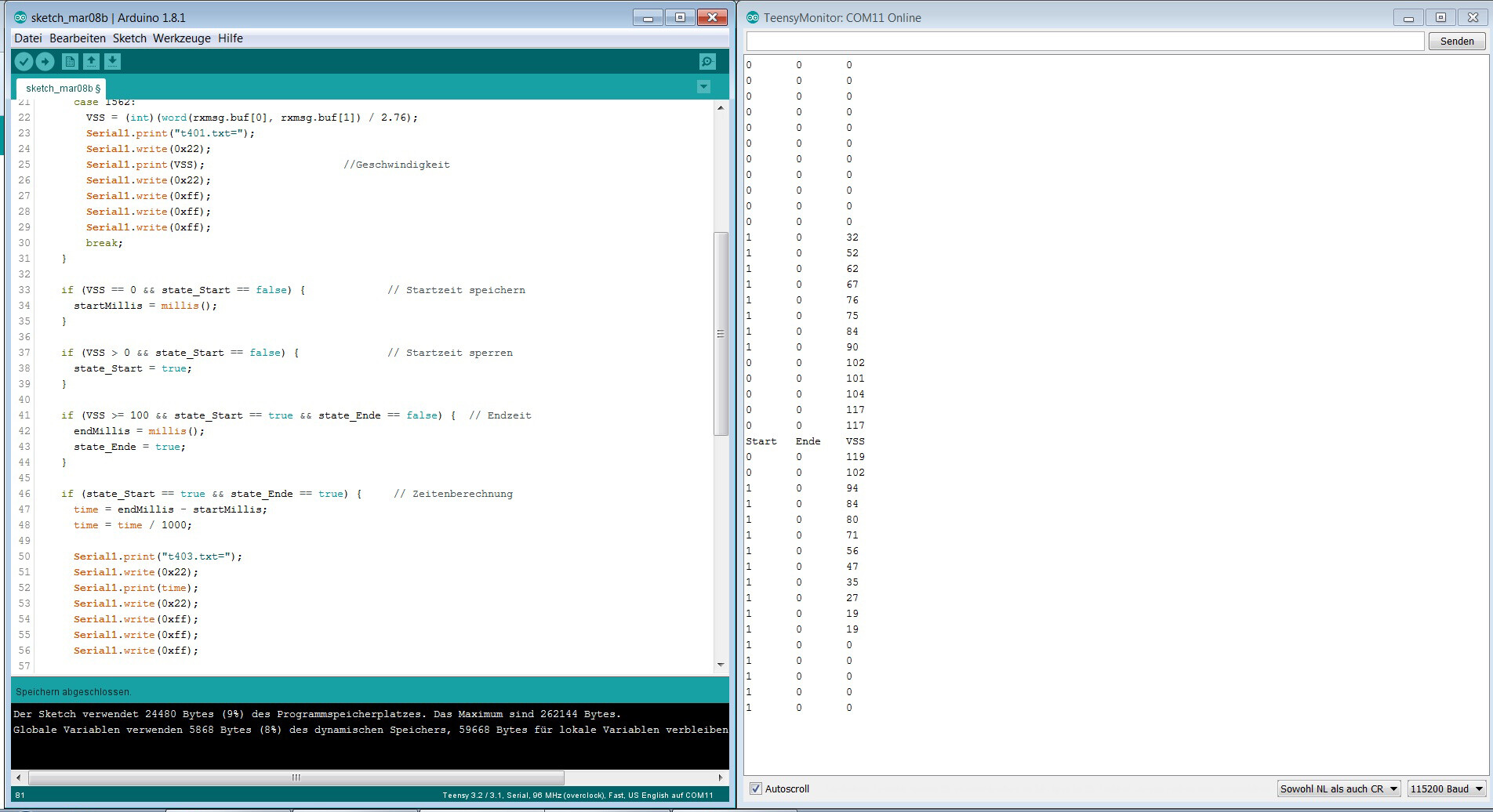

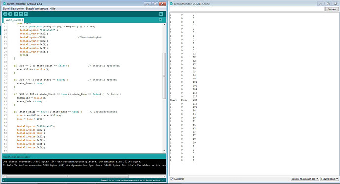

wenn man jetzt unter 100 ist und wieder überschreitet dann macht er gerade die zeit weiter, hab echt kein plan mehr
Hallo,
ich kann jetzt nicht noch eine Baustelle betreuen. Leider.
Lerne die Grundlagen, überlege was der Code in der Reihenfolge abarbeitet und warum er es so macht und überlege was anders gemacht werden muss. Bzw. was noch zusätzlich rein muss damit auch VSS rückwärts selbst zum Anfang findet.
Zum Bsp. frage dich warum du im Monitor kein state_Ende '1' siehst, obwohl der Code von 0 bis > 100 funktioniert.
Das hat hier weniger mit programmieren zu tun sondern mehr die Logik die da rein kommt.
Erstelle dir einen Ablaufplan, dann kommste sicherlich selbst drauf.
Dein Vorhaben ist wirklich nicht schwer.
Ok, versuch mal mein Glück, dennoch viellen dank für die Hilfestellung, hab ja noch paar Tage frei
Hallo,
einen Hinweis kann ich dir noch mitgeben.
Du wirst sicherlich noch mehr solche sich selbst sperrenden Funktionaufruf Konstrukte benötigen.
if (VSS > 0 && state_Start == false) { // Startzeit sperren
state_Start = true;
Bevor du im boolschen Statusflag erstellen Kaos versinkst, schau dir den Datentyp enum und deren Verwendung an.
ok, Vielen dank, das werd ich mir mal anschaun
Also hab mir mal das ganze mit enum angeschaut, aber erlichgesagt fehlt mir die logic das ganze richtig einzusetzen, ist ja ein aufzählungstyp so wie ich das verstanden hab, was mir aber gerade nicht so recht in den Kop geht, wieso setzt er das ganze im letzten satz nicht wieder auf false
if (state_Start == true && state_Ende == true) { // Zeitenberechnung
time = endMillis - startMillis;
time = time / 1000;
state_Start = false;
state_Ende = false;
Hallo,
enum eignet sich wunderbar für eine Ablaufsteuerung, man kann mit leichter lesbarer Zustandsbenennung arbeiten statt hunderte Variablen und dessen Namen die nur true oder false kennen. Man hat eine enum Variable und beschreibt diese mit einem neuen Zustand oder fragt den Zustand ab. Würde denken das passt zu deiner Aufgabe. Es gibt aber sicherlich verschiedene Lösungen.
Deine if Abfrage wird entweder nie gültig oder sie wird immer aufs neue gültig. Die Frage ist, wie werden state_Start und state_Ende behandelt im restlichen Code.

Zeit der Beschleunigung wird gemessen
Ereignissteuerung / Ablaufsteuerung
typedef enum {
STOP, READY, RUN, CALC, ENDE
} state; // Name vom neuen Datentyp
state Zustand = STOP; // Variable vom Datentyp 'state' initialisiert mit Wert 'STOP'
const byte analogPin = A0;
unsigned int VSS = 0;
unsigned long startMillis = 0; // nur für seriellen Monitor global
unsigned long endMillis = 0;
unsigned long Zeit = 0;
Serial.begin(250000);
VSS = analogRead(analogPin)/4; // 0 ... 255
Verarbeitung();
serieller_Monitor();
void Verarbeitung ()
//static unsigned long startMillis = 0; // nur für seriellen Monitor global
//static unsigned long endMillis = 0;
//unsigned long Zeit = 0;
if (VSS == 0 && Zustand == STOP) { // Stillstand erkannt
Zustand = READY;
Serial.println("READY"); // Debugausgabe
if (VSS > 0 && Zustand == READY) { // Start erkannt
startMillis = millis(); // Zeit merken
Zustand = RUN; // nächster Schritt
Serial.println("RUN"); // Debugausgabe
if (VSS > 100 && Zustand == RUN) { // Endmarke erkannt
endMillis = millis(); // Zeit merken
Zustand = CALC; // nächster Schritt
Serial.println("ENDE"); // Debugausgabe
if (Zustand == CALC) { // Zeit berechnen
Zeit = endMillis - startMillis;
Zeit = Zeit/1000;
Zustand = ENDE;
Serial.println("CALC"); // Debugausgabe
if (VSS < 1 && Zustand == ENDE) { // zurück auf Anfang warten
Zustand = STOP; // nächster Schritt
Serial.println("STOP"); // Debugausgabe
Serial.print(startMillis); Serial.print('\t');
Serial.print(endMillis); Serial.print('\t');
Serial.print(Zeit); Serial.print('\t');
Serial.print(Zustand); Serial.print('\t');
Serial.print(millis() ); Serial.print('\t');
Serial.println();
counter++;
counter = 0;
Serial.print("VSS"); Serial.print('\t');
Serial.print("start"); Serial.print('\t');
Serial.print("ende"); Serial.print('\t');
Serial.print("Zeit"); Serial.print('\t');
Serial.print("state"); Serial.print('\t');
Serial.print("millis"); Serial.print('\t');
Serial.println();
