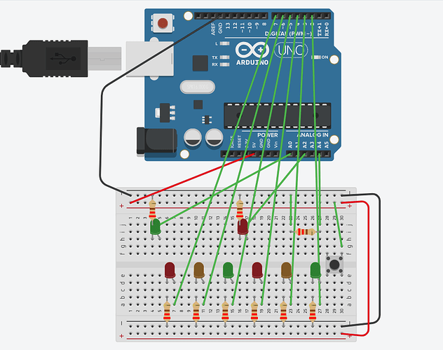

Bonjour ou bonsoir,
je suis débutant sur le logiciel Tinkercad et j'aimerai savoir quelles sont les problèmes dans ce code et avoir votre avis dessus le but du bouton est de faire passer le feu 2 (celui a gauche en orange puis rouge) tout en respectant le séquencement des feux. Merci d'avoir pris le temps ! :slight_smile:

comment est câblé le bouton ? comment gérez vous les rebonds ?
quel est exactement le cahier des charges ? ici une fois le bouton appuyé tout se déroule sans que vous ne puissiez rien y faire...

En effet c'était une erreur de copier coller, ce sont des feux de carrefour, le bouton poussoir permet de faire passer le feu au orange puis au rouge permettant au piéton de traverser normalement cela à été modifié

Mis à part le fait que vous mettez un entier dans un booléen que vous comparez ensuite à HIGH et que vous déclarez des N° de pins que vous utilisez à moitié, votre code fait "un truc" ==> pour le moment votre loop() ressemble à cela
  if (digitalRead(pinBouton) == HIGH) {
    Serial.println ("J'appuie sur le bouton");
    ... ; delay(1000);
    ... ; delay(1000);
    ... ; delay(1000);
    Serial.println ("Je n'appuie pas sur le bouton");
    ... ; delay(2000);
    ... ; delay(3000);
    ... ; delay(3000);
    ... ; delay(2000);
    ... ; delay(3000);
    ... ; delay(3000);
    ... ; delay(3000);
donc si à la lecture le bouton est HIGH vous partez et êtes coincé dans une animation qui dure 3 secondes, s'il est LOW vous êtes coincé dans une animation qui dure 19 secondes.
Pendant l'animation le bouton ne fait rien du tout puisqu'il n'est pas lu.
Si c'est ce que vous voulez que ça fasse alors ça le fait. Si vous voulez que ça fasse autre chose il faut coder différemment...
