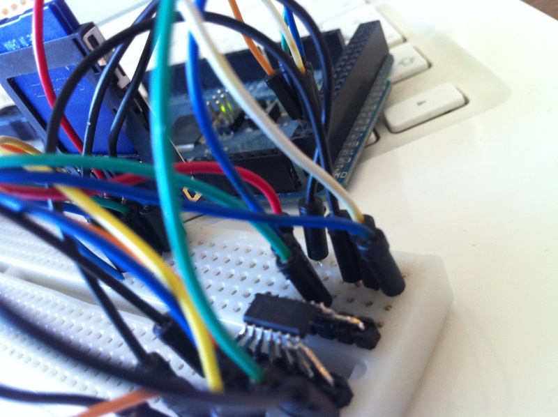

J'essaye de faire un datalogger sur SD Card, mais sans succés
Voici le cablage
Arduino Pin 53 ---> Par un pont diviseur ---> CS du support de carte SD
Arduino Pin 50 ---> D0 du support de carte SD
Arduino Pin 52 ---> Par un pont diviseur ---> CLK du support de carte SD
Arduino Pin 51 ---> Par un pont diviseur ---> D1 du support de carte SD
Arduino Pin 3.3V---> VCC du support de carte SD
Pour le code je pars des exemples de l'Arduino 1.0
J'ai toujours le message : "initialization failed!"
Est ce que vous auriez une idée ? Des pistes pour des tests ?

Finalement j'ai fait un montage avec un 74LVC125 que l'on peut voir sur cette photo (le machin qui fait de l'équilibre en bas à droite) :
Bonjour
la sortie Arduino 3,3V peut parfois être incapable de fournir tout le courant dont certaines cartes on besoin (il y a en écriture des pointes de courant)

Pour avoir tester le lien eggwall.com, aucun resultat.
Pour avoir tester la methode du pont diviseur (shema ci dessous), pas trés concluant. L'ecriture n'est pas fiable.
Je te recommande vivement d'inverstir dans un composant adequat.
n°1 : 74LCX125 ou 74LCX245 (famille logique actuelle 'conçue pour', permettant d'assurer la fonction dans les meilleure conditions de sécutrité et de vitesse)
n°2 :4050 en cas de difficulté d'approvisionnement des LCX ou en cas de difficulté de soudage (existe en boitier DIP)
n°3 : pont diviseur.
