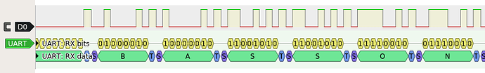

la 2ème capture c'est : sur cava.png
je l'ai reprise en recopiant en dessous le 1er byte sous les 2èmes et 3èmes bytes, pour montrer le rythme
on voit clairement qu'on a bien affaire à un format série !
il n'y a donc plus qu'à déterminer le bitrate en fonction de la largeur des bits ; je pense alors qu'à ce stade tapi n'a plus besoin de nous (ni d'avoir à nous fournir d'autres éléments) pour faire son rétro protocole

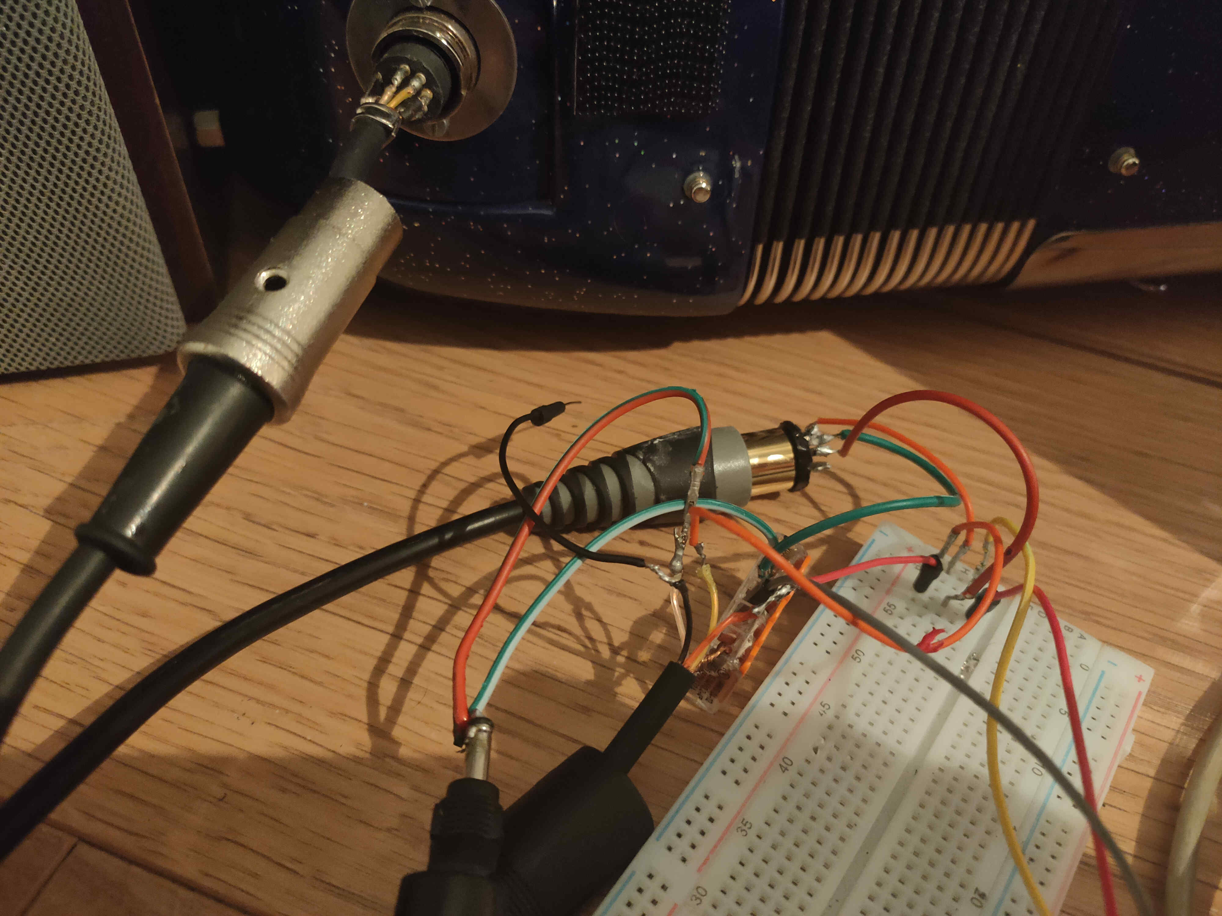

Artouste, pour te répondre, j'ai pris une photo de mon installation (probablement douteuse pour bon nombre d'entre vous :wink: sur l'analyseur, j'ai la masse de connectée (fil gris ) en GND et les deux fils de données en channel 1 et channel 2.
Pour le test, j'ai utilisé les différentes commandes de l'accordeon, changement de son, appuis sur les notes et déclenchement de séquences musicales.
La piste "commandes midi in "doit correspondre aux informations d'affichage de l'écran de l'accordéon lorsque l'on change de son. Pour preuve, Si je déconnecte le fil que je nomme "commande midi in", lorsque je change de son sur l'accordéon, le son en sortie du module change mais l'écran de l'accordéon affiche "pas de communication".
Trimarco22, tu dis que la 2ème capture ressemble fort à un paquet série de 3 x 8bits (avec S et T),S et T c'est quoi : start stop ,?

oui, en abrégé (comme sur la 3ème capture, je n'ai rien inventé)
-> mesures la durée d'un bit : en inversant la valeur tu auras le baudrate (bps) qui te permettra d'observer et de décoder tes trames

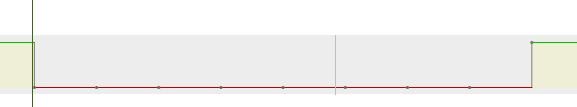

Il est important d'avoir une bonne résolution pour des mesures de temps, débit faibles, pour cela la cadence d'échantillonnage dit être très élevée par rapport au débit
ci dessous une acquisition à 1MHz d'un start bit à 115200 bauds, on voit les points d'échantillonnage en nombre insuffisant pour être exploités correctement à coup sür par un décodeur, les fronts montants et descendants représentés (reconstitués) peuvent être décalés par rapport aux instants des fronts réels.
Ces décalages pevent empếcher le décodeur de bien interpréter les signaux.

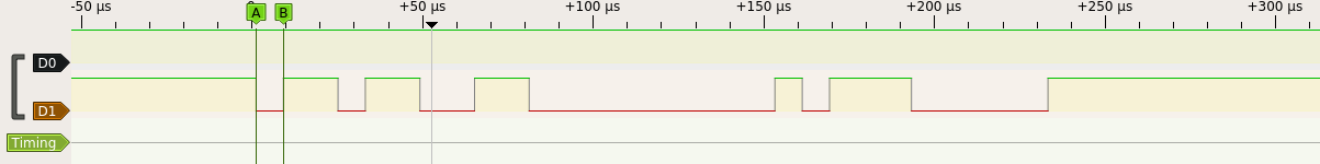

Coup d'oeil rapide à l'enregistrement à 6MHz et première impression
-> pas de signal UART en D1 ou D0
EDIT : la première impression n'etait pas la bonne , voir plus bas en #36!!
je laisse quand même tel quel le message initial même s'il part dans une mauvaise direction et contient des affirmations fausses
Prenons le motif le plus courte : D1
admettons que les premières 8µs environ (125 000 bauds) soient le bit de départ, la suite ne colle pas , le compte de bits n'y est pas... et le bit d'arrết arrive beaucoup trop tard.
La trame est basée sur des intervalles de 8µs , elle ressemble à certaines trames rencontrées avec les télécommandes IR ou radio
Prenons le motif plus compliqué : D0
Début de la trame en D0
Même conclusion et la complexité de la trame (d'un hypothétique bit de start à un hypothétique bit d'arrêt) ne laisse aucun espoir pour de l'UART
C'est une trame qui parait suivre la même logique que celle de D1 (rythmée à 8µs) mais avec un plus grand nombre de bits transmis.

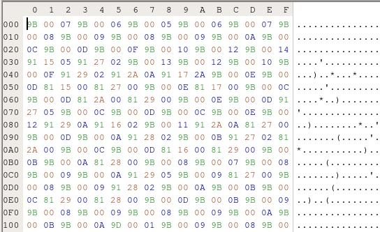

Pour le signal D1 le même décodate UART donne des groupes de 3 octets valides commençant par souvent par 9B
Vue du début de la trame D1 décodée :
Les jeux sur D0, les notes sur D1 ?

Génial !!! Du coup, je viens de tester sur le d1, et quit à ce que ça soit de l'uart pourquoi pas du midi avec les mêmes caractéristiques ? et ben bingo !!! Toutes les notes 0 avec les différentes vélocités, ça doit correspondre à l'état du soufflet. Puis avec le tabular output, on voit bien des notes (21,39,41,42,23 etc)qui sont d'abord "on" puis "off".
C'est super, franchement chapeau !!!!
Alors le 9b doit correspondre au cannal midi, après il y a un numéro qui correspond à la note et le dernier numéro correspond à la vélocité.
