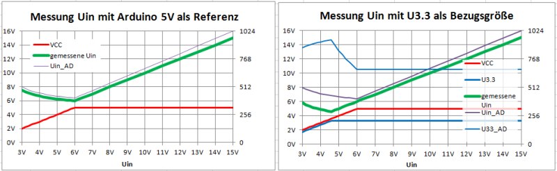

Ich denke der Punkt ist, dass sich der AD auf die 5V des Arduino bezieht.
Wenn aber die Uin unter 6V sinkt, dann sinkt damit auch die Referenz des AD, dadurch wird die Berechnung falsch.
ich habe hier mal die beiden Messmethoden (direkt mit 5V als Referenz und die oben beschriebene Methode Vergleich mit der 3.3V) gegenüber gestellt:
Wie man sehen kann: sobald die 5V sinkt, weil Uin zu klein wird (<6V), erzeugt die Messung falsche Werte, wenn mit 5V als Referenz gearbeitet wird. Mit der Methode "Vergleich mit U3.3" funktioniert die Messung bis 4,6V Uin. Ich habe dieses System bei mir im Einsatz, weil ich den Arduino aus einem 7.2V Akku versorge.

Was mir an der Lösung mit den 1.1V secret Voltmeter nicht gefällt ist die Wartezeit von 2ms, und dass man wirklich nur die 5V des Arduino messen kann. Mit der Methode des Vergleiches mit der 3.3V kann ich auch andere absolute Spannungen messen, auch wenn die 5V schon eingebrochen ist.

da ich beim direkten Vergleich mit der 3,3V nicht die Referenz wechseln muß, brauche ich keine Wartezeit. Der einzige Nachteil ist, dass ich einen weiteren AD für die Messung der U3.3 brauche.
Die DropVoltage vom 5V-Regler ist tyisch 1V, die vom 3.3V Regler leigt bei 280mV (@150mA, in der Praxis sicherlich weniger, z.B. 120mV bei 50mA). Die Genauigkeit bei 1,5%, sollte für die meisten Fälle ausreichen sein.
