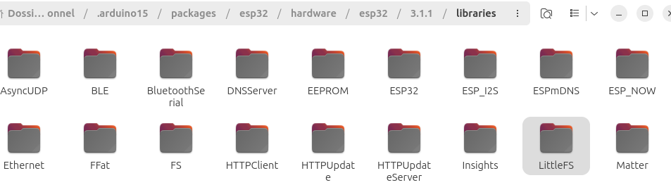

LittleFS fait partie de la quarantaine de bibliothèques installées par le Core ESP32 pour IDE Arduino,
Le Gestionnaire de Bibliothèques ne se charge que de celles , complémentaires, installées par l'utilisateur et rangées dans le dossier de l'utilisateur avec ses sketches.
Le 'Gestionnaire de Bibliothèques' ne gère pas toutes les bibliothèques !
Avec mon IDE 2.3.4 installé sous Ubuntu , l'exemple LITTLEFS-test.ino se compile sans pb (core 3.1.1 et 3.0.7 testés)
