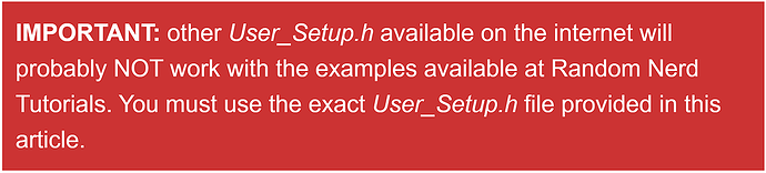

ACHTUNG !
Wie auch Random Nerd Tutorials schreibt
Das bedeutet, wenn es wirklich laufen soll dann musste sicherstellen dass jede einzelne Datei genau die ist die dort auch verwendet wurde. Genau die exakt gleiche Version.
Und dann musst du trotzdem in genau der richtigen Datei die Auflösung von 240x320 auf 320 x 480 pixel für dein Display anpassen.

Du hast nicht geschrieben ob du die Dateien von Random Nerd Tutorial genommen hast oder andere.
Falls du es noch nicht mit dem RNT-Tutorial probiert hast würde ich mir das RNT-Tutorial anschauen und es mit den dort bereitgestellten Dateien probieren.
RNT hat sich ja schon mal die Mühe gemacht es ans laufen zu bekommen.
Da gibt es auch einen Abschnitt
Code – Display Text and Testing the Touchscreen
Damit würde ich es probieren.
