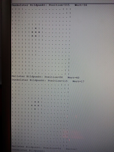

Danke für die Info, ich muss mir das Thema SPI nochmal anschaun. Mittlerweile hab ich einen Code gefunden, der sogar funktioniert, kann die Pixel auslesen :slight_smile:
Statt Graustufen-Zahlenwerte lasse ich mir Symbole im 18x18 Raster anzeigen, X für ganz Dunkel, Leerzeichen für ganz hell, dazwischen sind x, : und ., dadurch ergibt sich ein einfaches Bild.
Sogar Linse habe ich eine passende gefunden, und kann jetzt ausgemalte Blöcke eines karierten Blattes
von 10cm Entfernung erkennen. Funktioniert besser als erwartet, jetzt muss ich mir eine Logik überlegen die Mitte in einem/mehreren dunklen Objekt zu finden...
Die Linse passt doch nicht so ganz, hab schon 2 Tage lang probiert sie besser auszurichten, aber es klappt nicht. Wenn sie zu weit entfernt ist, habe ich ein superscharfes Bild, aber der Rand ist dunkel, dadurch verliere ich nutzbaren Bildbereich und müsste das ausbügelmäßig umprogrammieren. Schraub ich sie weiter rein, habe ich ein relativ gleichmäßig ausgeleuchtetes Bild, aber sehr unscharf und zu stark vergrößert, nutzbarer Scanbereich ca 3x3cm.
Da will ich jedenfalls noch nachbessern, zumindest 10x10cm Scanbereich solltens schon sein.
Die Beleuchtung muss scheinbar sehr hell sein, und reagiert auf rot besser als auf grün. Helles weißes Licht zb von einer 3W LED Lampe geht auch sehr gut wenn man die Leds um die Linse herum verteilt.
Ich habe jetzt noch ein paar alte Mäuse geschlachtet, um die eingebauten LEDs zu verwenden, funktioniert ganz gut. 4 dieser LEDs reichen bis ca 10cm Abstand, darüber wird das Bild sehr dunkel.

    digitalWrite (SDIO, addr & (1 << (i-1) ));
    digitalWrite (CLOCK, HIGH);
  pinMode (SDIO, INPUT);  //Switch the dataline from output to input
  delayMicroseconds(110);  //Wait (per the datasheet, the chip needs a minimum of 100 µsec to prepare the data)
  //Clock the data back in
  for (i = 8; i != 0; i--)
    digitalWrite (CLOCK, LOW);
    r |= (digitalRead (SDIO) << (i-1) );
  delayMicroseconds(110);  //Tailing delay guarantees >100 µsec before next transaction
  return r;
//ADNS2610 dumps a 324-byte array, so this function assumes arr points to a buffer of at least 324 bytes.
void readFrame(byte *arr)
  byte *pos;
  byte *uBound;
  unsigned long timeout;
  byte val;
  //Ask for a frame dump
  writeRegister(regPixelData, 0x2A);
  val = 0;
  pos = arr;
  uBound = arr + 325;
  timeout = millis() + 1000;
  //There are three terminating conditions from the following loop:
  //1. Receive the start-of-field indicator after reading in some data (Success!)
  //2. Pos overflows the upper bound of the array (Bad! Might happen if we miss the start-of-field marker for some reason.)
  //3. The loop runs for more than one second (Really bad! We're not talking to the chip properly.)
  while( millis() < timeout && pos < uBound)
    val = readRegister(regPixelData);
    //Only bother with the next bit if the pixel data is valid.
    if( !(val & 64) )
      continue;
    //If we encounter a start-of-field indicator, and the cursor isn't at the first pixel,
    //then stop. ('Cause the last pixel was the end of the frame.)
    if( ( val & 128 )
      &&  ( pos != arr) )
    *pos = val & 63;
    pos++;
hi,

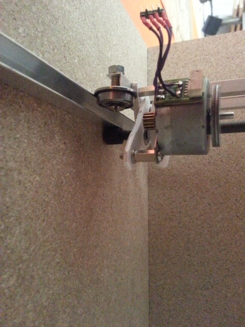

Es geht einiges weiter, die Tests sind gut ausgefallen, jetzt bau ich schon die 3. Version vom XY Rahmen:
Es funktioniert! :smiley:

Bin jedenfalls sehr überrascht dass es so schnell funktioniert hat, jetzt muss das Ganze nur noch optimiert werden.
  1. Am Rand werden schräge Leisten montiert damit die Köttel erreichbar für den Greifer bleiben.
  2. Die Bildeinlesezeit vom ADNS ist extrem hoch, ich dachte zuerst dass der Motor da durchfährt ohne merklich zu stoppen. Die Stopps sind nur während frame capture und dunkelste Pixelposition errechnen, ganz blicke ich da nicht durch warum das so lange dauert.?
