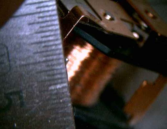

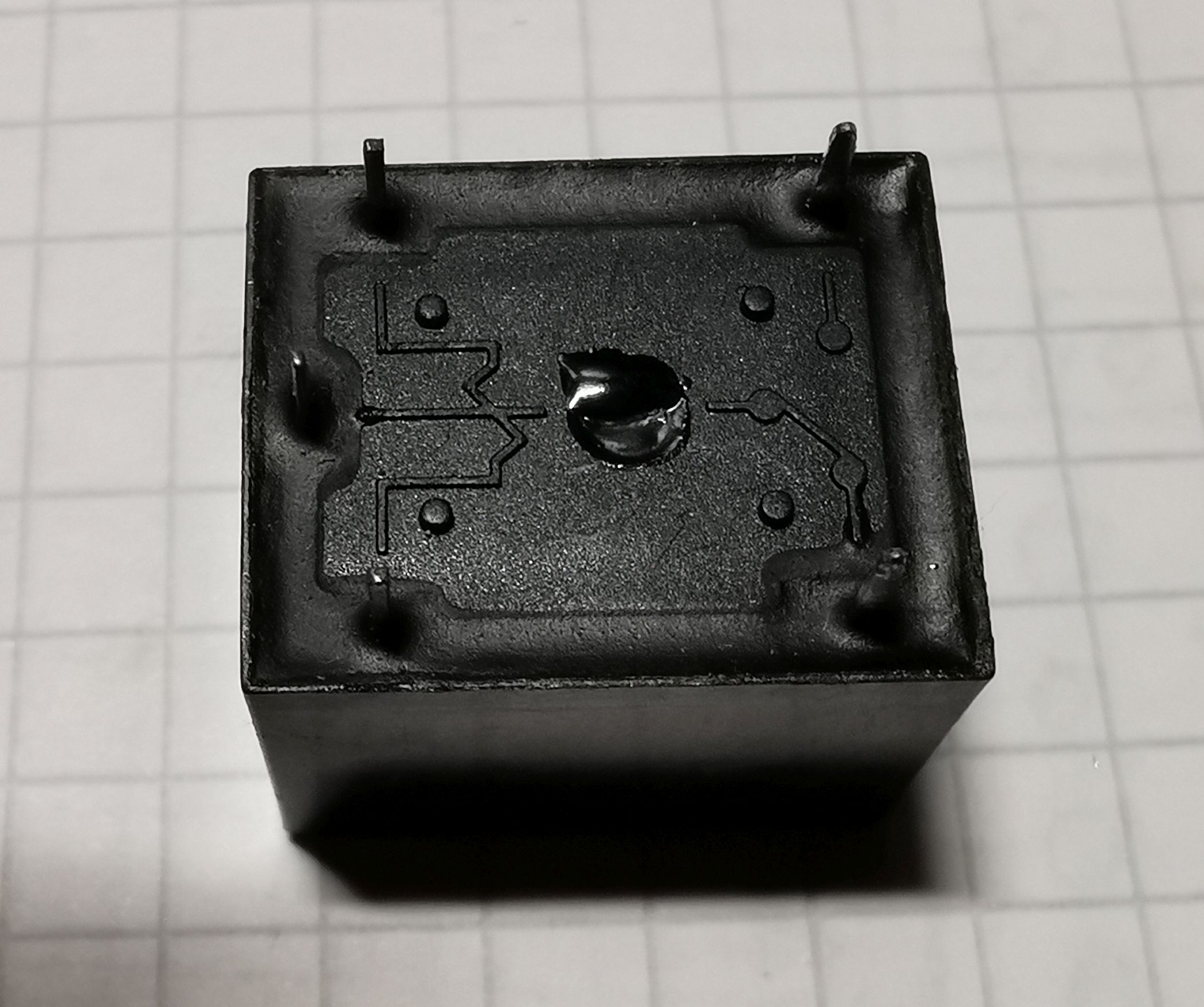

Daher habe ich mir mal die Mühe gemacht, so ein Relais aufzudremeln, nachzumessen und Bilder zu machen.
Zuerstmal der grundsätzliche Aufbau solcher Relais.
Außen:

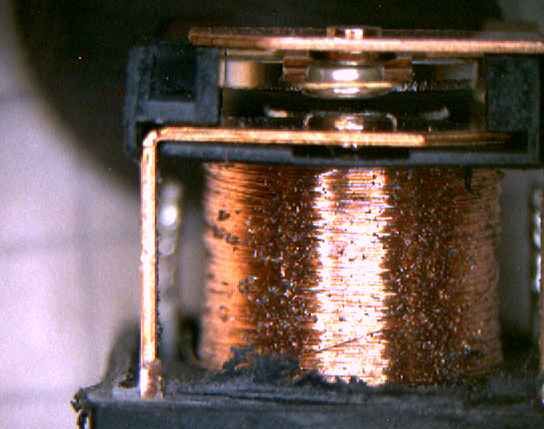

und innen:
Man sieht ziemlich gut, daß der mittlere Anschluss des Wechselkontaktes zwischen den Spulenanschlüssen liegt. Genau so wie es auch im Anschlussbild zu sehen ist:
Wenn man sich die Unterseite betrachtet und misst, so beträgt der Abstand zwischen Mittelkontakt und den Spulenanschlüssen 5mm. Außerdem sind die meisten Hersteller mittlerweile dazu übergegangen, rund um den Lötanschluss des Mittelkontaktes Ausfräsungen zu machen, um die Kriechstrecke zu vergrößern. Soweit ja keine schlechte Idee. Zumindest die Platine ist dann (zumindest in vielen Fällen) ausreichend sicher.
Aber wenn man sich den inneren Aufbau betrachtet, sieht man, daß der Mittelanschluss des Relaiskontaktes zwischen den Anschlüssen für die Spule bis nach oben geführt wird und daß die Abstände zwischen dem Netzspannungsführenden Teil und den Spulenanschlüssen schon ziemlich knapp bemessen sind.
Wenn man nachmisst, beträgt der Abstand gerade einmal 2mm.
Für eine sichere Trennung zwischen Netzspannungsführenden Teilen und berührbaren Teilen (wozu ich die Kleinspannungsseite der meisten Schaltungen, gerade, wenn sie auf einem Steckbrett aufgebaut sind, einfach mal dazu zähle), beträgt laut DIN EN 61140 VDE 0140-1:2016-11 (die aktuellste Version dieser Norm) 4mm.
Also beträgt die Luftstrecke gerade einmal die Hälfte der geforderten Länge.
Die Überschlagsweite in Luft beträgt ca. 1cm/1000V und im Netz können schon mal Spannungsspitzen von mehr als 1000V auftreten.
Was das bedeutet, kann jeder für sich selbst entscheiden.

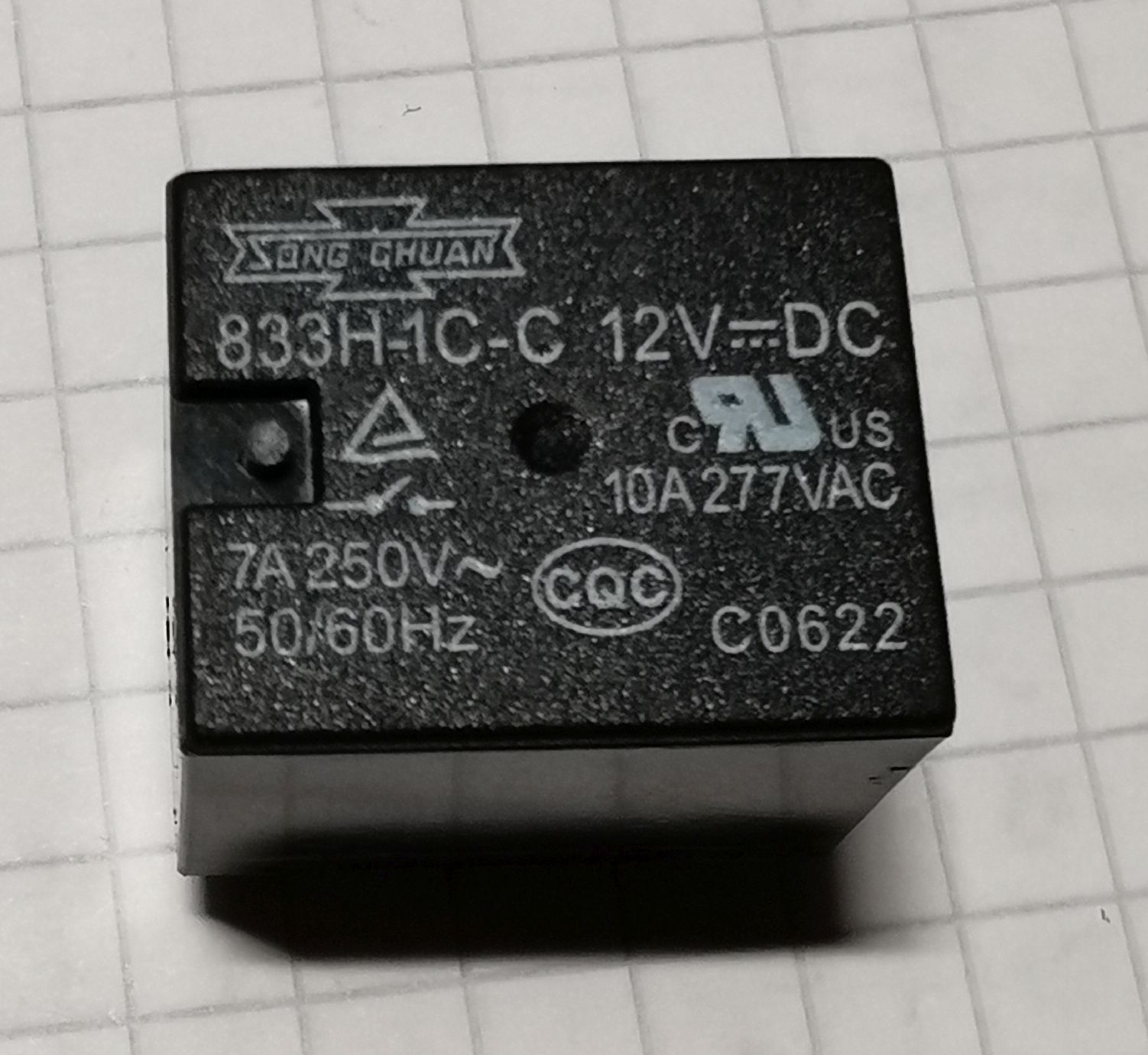

Pointe ist: Geprüft wird nach EN 61810-1:2015 was der VDE 0435-201:2015 entspricht.
(Seite 30 des Zertifikatestamm) und somit gelten die wie aufgemalt mit 250VAC/7A als zugelassen. Der Zertificate-Status lässt sich für dieses Relais bis 1997 zurück verfolgen.
Wo ist jetzt der Punkt bei diesem Zertifikat?
In der EN 60255-23:1996 geht es um das Kontaktverhalten der Relais, was hier nicht der eigentliche Punkt ist.
Und in der VDE 0435-201:2015 bzw. DIN EN 61810-1 geht es um das Verhalten der Erregung bei den vorgegebenen Parametern (Erregungsspannung / Umgebungstemperatur), was auch nichts mit der Isolation zu tun hat.
Die Isolationsparameter, Luftstrecke, Kriechstrecke, auch für Relais, stehen in der VDE 0110-1 bzw DIN EN IEC 60664-1 VDE 0110-1.
Und danach wurden diese Relais nicht geprüft.

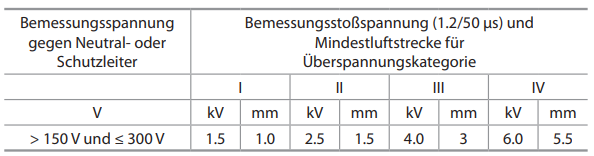

Finder nennt 1mm als Mindestabstand:
aus: https://cdn.findernet.com/app/uploads/TecDE.pdf

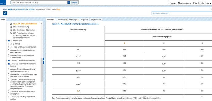

Ich hab mal ein wenig Zeit gefunden.
Dein Verweis auf 60664-1 läuft schon auf der ersten Seite der Norm ins Leere.
Und wie ich gestern schon schrub: In der Norm
DIN EN 61810-1 (VDE 0435-201): 2015-10
Elektromechanische Elementarrelais
Teil 1: Allgemeine und Sicherheitsanforderungen
ist festgelegt, wie die jeweiligen Abstände auszusehen haben.
Dort Tabelle 18:
Wenn ich der folge, sind Deine Abstände mehr als ausreichend.
Ich sehe keinen Anlaß, dass die Relais nicht mit den ausgewiesenen Parameter nutzbar sein sollten.
