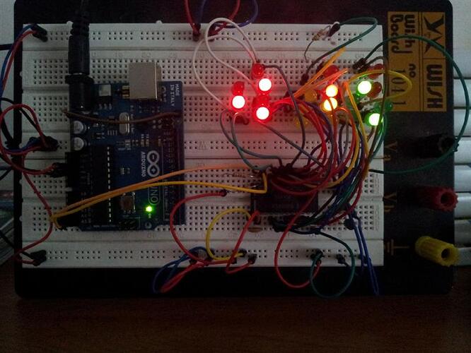

Binary Clock
in allegato un'immagine del mio in fase di sviluppo!
allora, al momento ho deciso di usare la swRTC di Leo, e devo dire che funziona egregiamente! ma sono incappato in un problema di calcoli e visualizzazione che non riesco a superare in amniera semplice! forse voi più svelti con i calcoli in binario, avete già una soluzione pronta! :slight_smile:

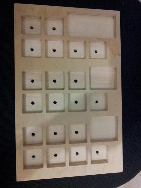

Sto preparando la struttura per contenere l'orologio!
un po di cnc domenicale!
i 20 quadrati 3x3cm ospiteranno un led blu ciascuno, i 3 rettangoli grossi l'elettronica!
il tutto verrà ricoperto da un foglio di carta opaca e poi da una maschera, tipo stencil con incise delle figure da definire. sembrerà un oggetto strano con led che accendono e spengono, ma ad un occhio più da Nerd, si rivelerà un orologio!
Vedrete più avanti!

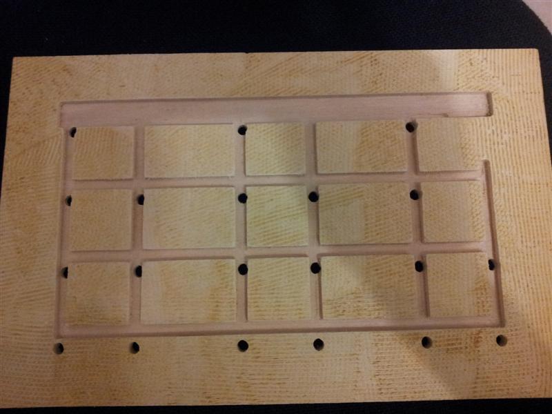

sotto i passaggi per i collegamenti dei led!
