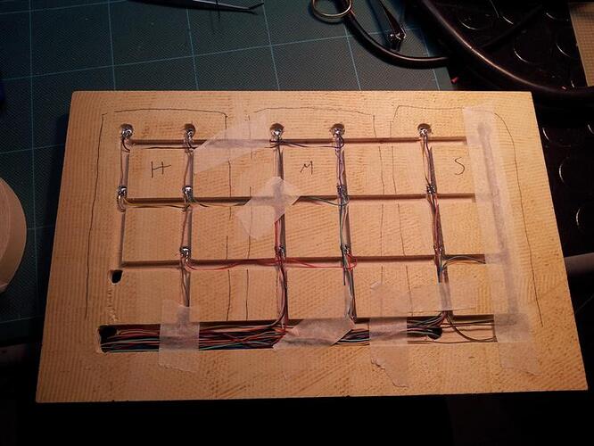

Binary Clock
eppur si muove!
cablaggio interminabile!

aggiornamento orologio binario:
ieri ho deciso di procedere con l'istallazione e la programmazione dell'Attiny85, come da progetto!
ho subito scaricato la guida + file dal sito di Leo, guida molto completa e precisa, complimenti! Inserito i Core, gli esempi e le librerie, tra cui l'I2C!
è stata un po dura modificare i fuse per ottenere gli 8 Mhz, il processo è ben spiagato per linux, ma per Winzoz me lo sono dovuto adattare. per fortuna ha funzionato COM3 come parametro "porta" e tutto è andato liscio! Ma esiste solo questo programma per modificare i fuses? Mi sa che costruisco il programmatore HV di Michele! :slight_smile:
Ho usato la UNO per tutti i lavori, compreso caricare poi il software dell'orologio!
ma andiamo con ordine.
intanto, cosa vuol dire questo errore dell'IDE? l'Attiny funziona, ma le cose scritte in rosso non mi piacciono!
Binary sketch size: 2322 bytes (of a 8192 byte maximum)
avrdude: please define PAGEL and BS2 signals in the configuration file for part ATtiny85
sia il TinyI2C che la swRTC funzionano bene! e a primo colpo tra l'altro! Ora mi resta solo da assemblare il modulo DS1307 e interfacciarlo. La libreria di Adafruit va bene vero? la usano pure su ElettronicaIn! Mi piace l'istruzione : RTC.adjust(DateTime(DATE, TIME)); che a quanto ho capito al momento dell'upload inserisce la data corrente presente sul PC! :slight_smile:
ora arrivano le richieste d'aiuto:
mi sono trovato davanto ad un problema grosso! ho capito le cause, sò forse come aggirarlo. ma meglio chiedere prima!
ho predisposto sul PCB dell'Attiny il connettore ISP, correttamente collegato e riverificato più volte! Infatti funziona! ma non appena collego qualcosa I2C non posso più programmarlo! la UNO va in blocco, avvolte si riavvia! Senza I2C, come appena detto, tutto và! il Bus è connesso ai pin 5 e 7 come da libreria originale!
mi chiedo se cambiando i pin, visto che è software tutto il lavoro, posso aggirare il problema! tipo sui pin 2 e 3, che sono proprio liberi da tutto! a voi è successo?
per il resto sono pienamente soddisfatto del lavoro! :slight_smile:
foto nel pomeriggio!
