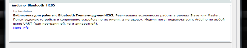

Versuche seit einigen Stunden eine passende Bibliothek für ein DSD-Tech HM-19 (HC-05) zu finden. Ich habe die Bibo iarduino_Bluetooth_HC05 gefunden und die zip-Datei installiert. Hat im Gegensatz zu sonst sehr lange georgelt. Danach ging nix mehr mit hochladen zum Arduino Nano Board, noch nciht mal "Blink" hat mehr funktioniert. Also Vorsicht, vermute mal da ist was faul dran!

Also Du hast mit der Installation einer Lib (.......) von einer Zip Datei Deine Installation der IDE Arduino V.1.8.19 zerschossen.
warum hast Du nicht den lib Manager der IDE genutzt ?
Wo hast Du die Lib her , ist die eventuell von einer unsicheren Quelle , Hast Du die Zip von einem Virenscanner prüfen lassen ?
Im Bibliotheksverwalter gefunden. Eventuell ein Problem von mir oder beim Installieren passiert?

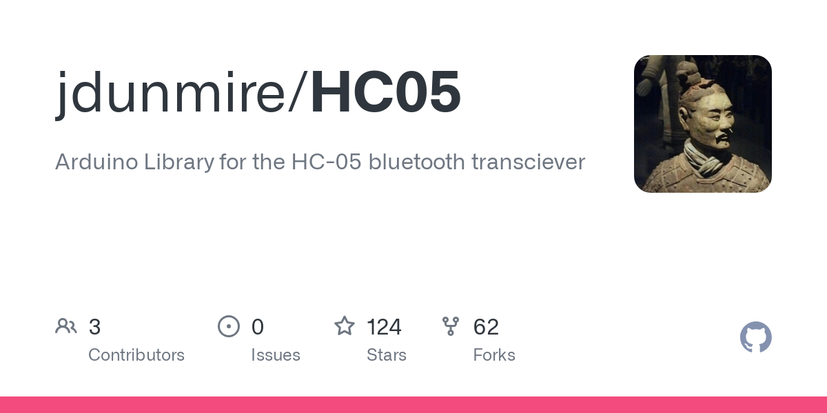

Nim doch die
Aber Fragen willst du nicht beantworten ?
Danke für den LibTip werde ich ausprobieren. Habe mittlerweile herausgefunden daß der HM-19 nur am UART-Pin TxD ein Siganl rausgibt wenn der Enable-Pin an Masse liegt. An meinem Nano Classic Board leuchtet dann auch die RxD LED. Zum Hochladen vom Programm müssen allerdings die Anschlüsse vom HM-19 entfernt werden oder ein zusätzlicher Software-UART implemntiert werden was bei mir aber nicht funktioniert hat. Lasse es jetzt so, da send und receive funktioniert. Eine Liste mit AT Befehle hat bei mir auch nciht funktioniert, kann aber sein daß ich da nicht die Geduld hatte alles durchzuprobieren.AT Befehlsliste
