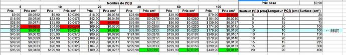

Donc oui je re-confirme c'est bien 10$ les 5 cartes.
Seeedstudio fait par lot de 5 minimum pour pouvoir derrière faire de la panélisation de toutes les commandes sur un grand panneau de PCB.
Ya aussi une part d'histoire là dedans, avant il faisait par lot de 10 cartes minimum mais ne faisait que du 50% E-test (test après production des pistes / connexions). Le nombre de carte compensait tout problème de gravure foireuse d'une piste.
Maintenant il font du 100% E-test sur toute les cartes du coup il ont diminué à 5 cartes minimum par commande.
A noter que par 5 ou 10 cartes c'est le même prix donc autant en prendre 10 :grin:
(quitte à faire un giveaway par la suite, faut penser au autres :P)
Au passage il sont super sympa, si tu fait une petite carte format shield arduino (6x5cm) dans un pcb 10x10cm il te fille 2 exemplaires en plus (en moyenne) si il leur reste de la place sur le panneau.
Et si tu as un compte twitter le community manager de Seeed répond à toute les questions qu'on lui pose à la vitesse de la lumière.
Pièce jointe : un tableau que j'avais fait en début d'année qui donne le prix au cm² en fonction de la taille et du nombre de carte
