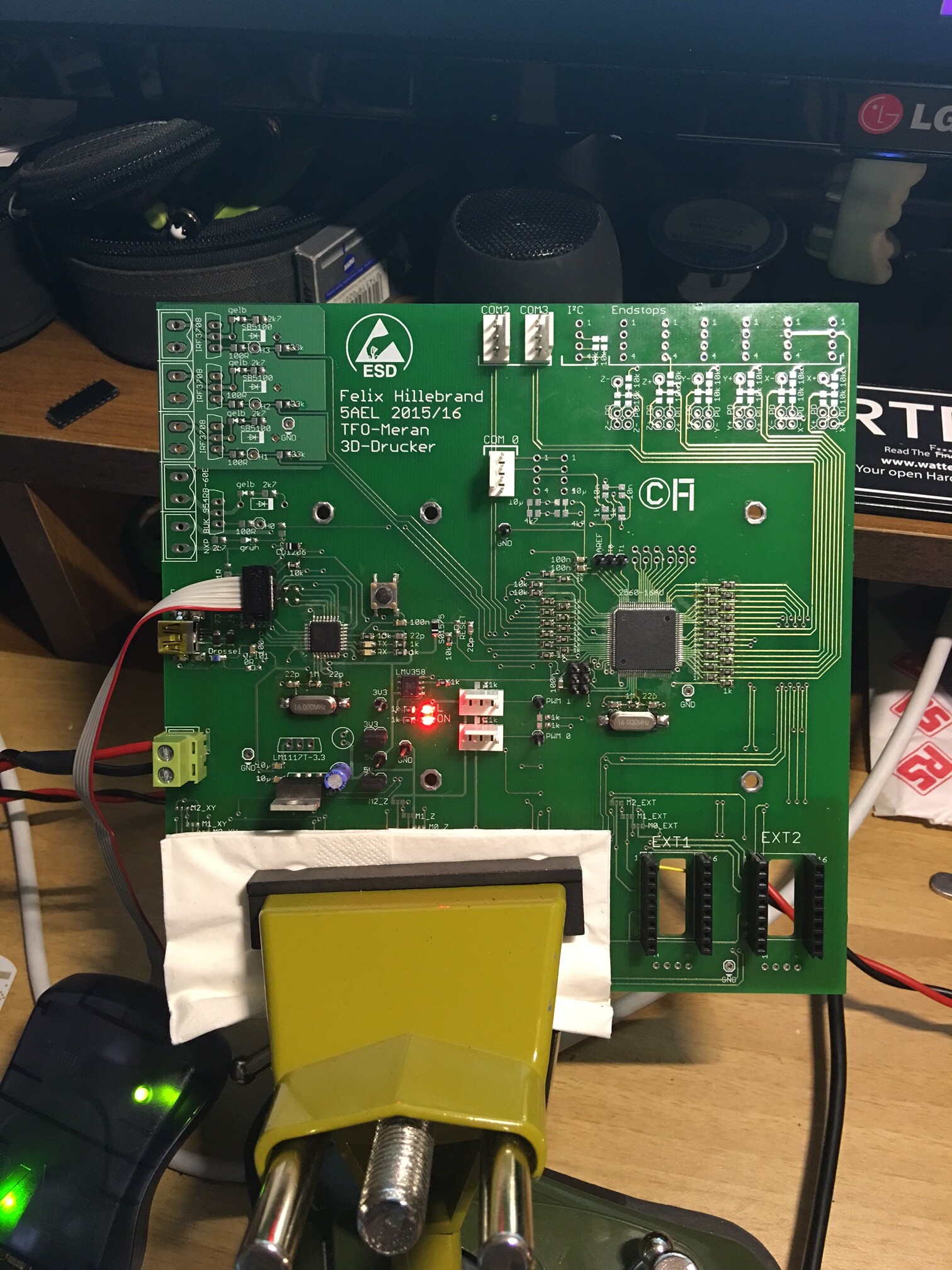

Hallo allerseits,
ich bastel derzeit an einem Projekt für welches ich einen Atmega2560 im Arduino "Modus" verwende.
Habe vor ein paar Wochen die Platine mit komponenten bekommen und dachte im vorhinein immer: ach das bootloaderbrennen kann ja nicht soo schwierig sein, einen Atmel AVR ISP MK2 habe ich und der wird von der IDE unterstützt, tja denkste, immer wenn ich versuche den Bootloader zu brennen kommt sowas bei raus:
usbdev_open() can not find any usb device "usb"
kann mir dabei jemand weiterhelfen? und woher bekommt man die .hex Dateien für den Atmega2560 und woher für den Atmega16U2?
Grüße
Felix

Warum möchtest du auf einem neuen Board den Bootloader flashen?
Zum einen möchte ich die Firmware für den Atmega16U2 flaschen, zum anderen die des 2560,
Den Controller habe ich selbst auf meine Platine aufgelötet, also wenn das noch nicht so rüber kam: Die besagte Platine habe ich selbst geplant und da müsste noch ein Bootloader drauf...
Ah, ok, so hatte ich das nicht verstanden.
Da ich keinen Mega besitze, kann ich leider nicht helfen..
Hat erstmal noch nichts mit irgendwelchen ISP Schnittstellen zu tun...

Also damit hier mal was konktetes im Raum steht:
Das wäre die Platine:
Sie ist stolze 16 x 16 cm groß und wird wohl mitte Februar ausgedient haben, da ich dann eine 2. Revision erstelle. Es handelt isch übrigens um eine Treiberplatine für einen 3D Drucker.

Kannst du da nicht einfach einen 2 x 3 Header einlöten?
Sieht doch so aus, als wäre der einfach nicht bestückt.
