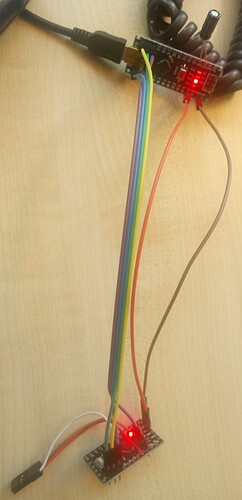

Hallo Bastel Gemeinde.
Ich versuche gerade dies Projekt für meine Modellbau Zwecke zu adaptieren:
Grundsätzlich ist alles klar, aber ich bekomme mein Arduino Pro mini clone nicht bespielt.
Nicht man das kleinste Beispielprogramm lässt sich hochladen.
Die Fehlermeldungen deuten auf einen fehlenden Bootloader hin. (scheint da ja öfters vorzukommen)
Das Thema ist eigentlich gut und oft beschrieben, aber trotzdem geht es nicht.
avrdude: Expected signature for ATmega328P is 1E 95 0F
Double check chip, or use -F to override this check.
Fehler beim Brennen des Bootloaders.
Ich hab es auch schon mit einer älteren Version von der Arduino IDE 1.01 probiert.
Beim Googlen hab ich YT Vids gefunden in den die AVRdude.conf bearbeitet wird.
Klar, was nicht passt wird passend gemacht.
Aber woher weiß ich den welche ID mein Chip hat?
Das ist mein Board:
http://www.talpa.dk/?id=2&url=Electronics/BTE13-010/index.html
aber was auf dem Chip wirklich steht kann ich beim besten Willen nur erahnen das kann doch kein Mensch lesen was darauf steht.
Hat jemand einen Tipp für mich?

Warum hast du beim ersten Bild das wichtigste abgeschnitten?
(nein, das ist keine Frage, sondern ein Einlauf)
Die Fußzeile der IDE.
Daran könnte man erkennen, was du eingestellt hast.
OK, mag sein das dich das nicht interessiert.....
Aber dann bin ich auch nicht willens, oder in der Lage, dir zu helfen.
Auf dem anderen Foto kann ich auch nicht viel sehen...
Solche Suchbildchen tue ich mir nicht an.

Die Verkabelung entspricht im Wesentlichen der hier:
https://www.arduino-hausautomation.de/2014/pro-mini-klone-bootloader-flashen/
ganz verkehrt kann sie aber nicht sein denn sonst würde ich gar keine Infos bekommen.
Auf dem Board ist ein ATmega168P kein ATmega168 !
Du brauchst also eine Board Definition für den ATmega168P
