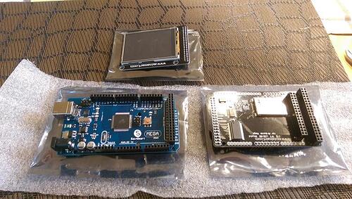

Für Testzwecke ist bereits ein mega mit einem Touchdisplay unterwegs...

Zum Üben habe ich mir bereits "Hardware" bestellt. Es hat ungefähr einen Tag gedauert, bis ich das hier geschafft habe. Für das display scheint es keine Beschreibung zu geben. Den passenden Quellcode für die Anzeige zu finden war ein kleines Drama. Zudem gibt es auf dem Display-Board auch eine fiese Lötbrücke...
Das habe ich geschaft, mehr war momentan nicht drin und komme momentan auch nicht weiter. Um das Display überhaupt einbauen zu können, müsste das Display "hochkant" eingebaut werden. Schriftgröße, Schriftstil und Symbole sind sehr eingeschränkt. Überhaupt weiß ich nicht, ob es möglich ist, z.B. ein Bild anzuzeigen.
Die Volt/Temp-Anzeige auf dem Bild ist nur ein "Dummy" ohne Funktion. Ist eigentlich nur ein Schrifttest. Die Messung selbst habe ich noch nicht realisiert.
Ich werde wohl weiter üben müssen.
Hier mein Sketch:

Robop:
Schau Dir mal das Beispiel UTFT_Bitmap.ino an, könnte funktionieren.
