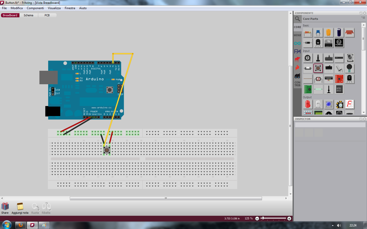

Salve ragazzi, ho allegato il file attinente al mio problema. Xke devo mettere x forza una resistenza su gnd? non posso fare direttamente come nello schema da me fatto? e sopratutto xke non funziona, appena premo il pulsante mi crasha arduino? in linea di principrio dovrebbe funzionare, xke appena premo " crea il ponte " la carica passa per il pulsante, tramite il pin digitale "avverto" il cambio di stato e " scarico su gnd" help........
Ciao, la resistenza serve per limitare la corrente che scorre nel pin di arduino, inoltre come puoi vedere nel tuo schema quando premi il pulsante fai un bel cortocircuito tra 5V e GND.

Puoi farlo, ma Ti garantisco che non funziona. Stai mettendo in corto la massa con i 5V quando schiacci il pulsante.
Togli i 5V, sposta il cavetto che va all entrata al posto dei 5V e attiva la resistenza pullup interna. http://www.arduino.cc/en/Tutorial/DigitalPins

attiva le Pull-up interne come dice Uwe, togli il positivo dal pulsante! Devi fare in modo che quando schiacci, dai massa all'ingresso di Arduino. Funzionerà egregiamente!

Non so cosa puoi aver sbagliato.
Tu dici che l'hai fatto proprio da disegno allora non c'é possibilitá di aver sbaglaito qualcosa.
Riprova domani con calma di rifare il circuito.
Ciao Uwe
Ecco qua il tutorial ufficiale su come impostare un pulsante: http://www.arduino.cc/en/Tutorial/button
