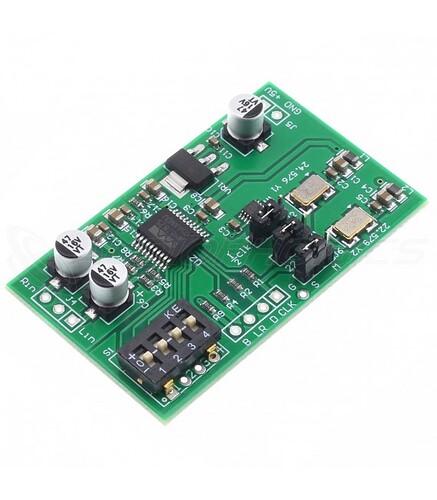

Cette autre carte possède ses propres horloges, sélectionnables à l'aide de DIP-SWITCHES :
https://www.audiophonics.fr/fr/appareils-hifi-adc-audio/module-adc-stereo-wm8782-i2s-24bit-192khz-p-14897.html
Mais elle possède également une broche MCLK, pour une horloge externe.
On parle bien de la même chose :wink:
Le problème est que la carte de DOY38 semble dépourvue d'horloge.
oui , mais elle dispose d'une entrée MCLK
si tu dispose d'un MCU avec la bonne lib çà doit en theorie passer .
Le vrai problème (pour autant que çà en soit un :innocent: ) de cette carte est que l' ADC est limité
à 108 kHz donc exit le 192

Finalement cette carte 'Module ADC Stéréo WM8782 I2S 24bit 192kHz' me conviendrait plus (je n'utilise pas le DAC mais uniquement ADC).
En revanche, pour les pins : BCLCK, LRCK, DATA et MCLK comment les brancher avec les pins de la carte 'Nucleo L433-RC-P' I2S (PB5 : SAI1_SD_B, PB3 : SAI1_SCK_B et PA4 : SAI1_FS_B).
Merci de votre aide.

Effectivement ce n'est probablement pas le bon site où je peux poser mes questions. Mais il me semblerait qu'avec cette carte :
ADC
PA5 (SAI1_SD_B-Serial Data) - avec pin Data du module ADC
PB3 (SAI1_SCK_B- Clock) - avec pin BCLK du module ADC
PA4 (SAI1_FS_B - Frame Syn ou bien Left/Right Clock) - avec LRCK du module ADC.
J'espère que ce n'est pas destructible pour le micro ou bien du module ADC si jamais je me trompe ?
il n'y a pas de grosses précautions particulières à prendre
NB : attention coté ana c'est de l'entrée L/R niveau ligne
Je pense que c'est sur Stereo analog input sans doute ? dont je ne peux pas brancher directement un micro (hydrophone exactement) il faut un amplificateur sans doute ? Comment fait on pour convertir un signal micro vers une entrée ligne ? Merci
On ne le convertit pas, on l'amplifie, avec un préampli micro.
il faut mettre un preampli entre le micro et l'entrée
selon les spécifications demandées , çà peut aller du trés simple et pas onéreux (1 transistor ou AOP par canal ) à beaucoup plus sophistiqué et trés cher :dollar:
