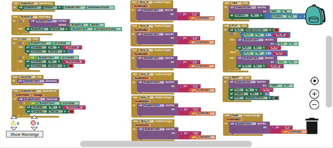

Bonjour,
Je fais un bras robotique à 6 degrés de liberté. Je me sers d'une carte Mega 2560 et d'un élément bluetooth HC-05.
Quand je teste l'application de MIT App inventor, le robot ne bouge pas. Je me demande si j'ai un problème de communication avec le bluetooth ou de programmation.
Si quelqu'un pourrait m'aider, ce serait grandement apprécié.
Merci!
code_mit.ino (9.51 KB)

C'est sûrement une question très basique, mais je connais peu de choses dans ce domaine... Comment je valide le montage et le programme?
C'est un projet d'école et mon enseignement veut que je m'inspire que de ce site : https://howtomechatronics.com/tutorials/arduino/diy-arduino-robot-arm-with-smartphone-control/.

Ok. J'ai changé le BT de position. Je l'ai mis sur Serial1 et je ne suis toujours pas capable d'afficher quelque chose dans le moniteur série. Peut-être que je n'effectue pas le code correctement et que j'ai fait une erreur...
Postez le code arduino
Le code excède la limite de mots donc je l'ai séparé en 2 messages.

Lu sur la référence arduino, page softwareserial :
Not all pins on the Mega and Mega 2560 support change interrupts, so only the following can be used for RX: 10, 11, 12, 13, 14, 15, 50, 51, 52, 53, A8 (62), A9 (63), A10 (64), A11 (65), A12 (66), A13 (67), A14 (68), A15 (69).
Donc l'utilisation des pins 18 & 19 sur une Mega ne marchera pas.
SoftwareSerial Bluetooth(19, 18);
si je peux me permettre, ce n'est pas ce que je demandais... Je vous disais de faire un petit code tout bête de 10 lignes qui écoute le port Série du BT et imprime ce qu'il reçoit sur le moniteur Série.
tant que ce truc là ne fonctionne pas, ce n'est pas la peine d'aller chercher plus loin...
J'ai changé les pins pour 10 et 11.
J'ai fait un code test plus court et j'ai été capable de lire les données imprimées dans le port série. Merci beaucoup!
Maintenant, j'ai essayé mon application et je suis capable de faire bouger les servomoteurs. Merci beaucoup de votre temps, c'est vraiment apprécié.
Pourquoi faire du software serial sur 10 et 11 (si j’ai bien compris) alors que vous avez 3 ports Série matériels à disposition ?
