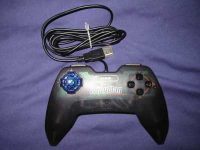

Es un mando usb WingMan Preccision así:
Crees que es mejor conectarlo a arduino directamente? Tendría que comprar un usb hembra, para no cortar los cables?
Ando un tanto perdido, si me explicas las ventajas de conectarlo directamente al arduino
Este artículo será de gran ayuda.
Developing Arduino code for HID Joystick
a ver como siempre pregunto hace falta saber el fin del proyecto para poder opinar. Si es un proyecto didáctico puedes conectar el mando al pc y hacer un programa que lea este mando y envíe comandos al puerto serie que interpretara arduino
Pero si es para algún uso practico no le veo sentido puedes desmontar el mando y utilizar los contactos que tiene para enviar señales al arduino (destripar el mando vamos quitandole la placa y cambiado el cable para que los botones sean simples entradas digital del arduino)

El problema que no tengo un shield usb host para arduino.
He sacado los valores que envía el mando al pc y me estoy haciendo un programa en Python que esté continuamente leyendo el mando y enviando letras al puerto serie del arduino.
En mi caso he usado HID Test para conocer el Product ID y Vendor ID del mando usb; por otra parte Generic HID cs v6.2 para conocer los valores que enviaba el mando.
